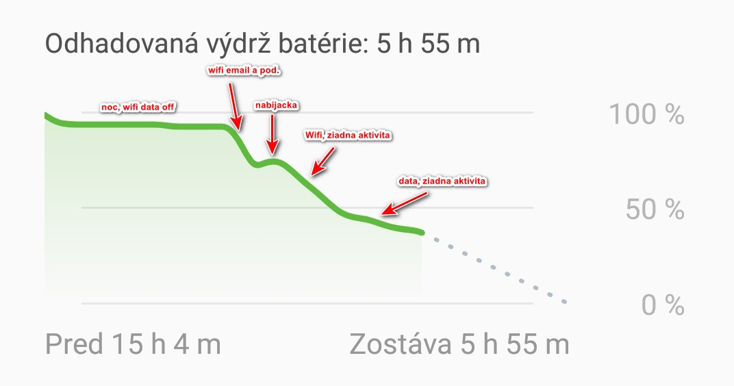

Doteraz som si to nevsimol, zeby verziou? Hap ac2, 6.48.3, teraz som tyzden doma, a po pripojeni na Wifi mi neskutocne pada bateria . . . Az tak, ze poobede musim pouzit nabijacku. Ked sa prehodim len na data , tak este vecer mam nejakych 20-30% . . . na wifi uz o 16tej 15% . . . Mobil pouzivany priblizne rovnako. Na nete som nasiel dost prispevkov co sa tykalo tohto problemu v spojitosti s WMM (rok 2020 a menej), nema niekto ohladom tohot nejake cerstvejsie info?
Pri pripojeni na Wifi pada krivka baterie 45 st. , pri data ma sklon 15st odhad . . . Signal je v pohode, vedlajsia izba, a je jedno ci na 2,4 alebo 5 . . . to som schvalne nechal telefon niekolko hodin bez uzivania na Wifi , potom prepnute na data

V nastaveni MKT ani telefonu som dlhsiu dobu nerobil ziadne zmeny, bavime sa o tom, ze telefon je uspaty a polozeny na policke a prihlaseny do Wifi, povedzme 4 hodiny a na data 4 hodiny . . .
