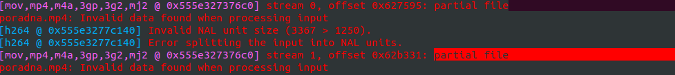

Můžeš to zkusit přes ffmpeg (https://www.ffmpeg.org/download.html), jestli se nepletu jde jednoduše ověřit prázdným překódováním během kterého kontroluje chyby příkazem typu :
S uložením do logu (měl by ti dle preference fungovat jak do .log tak .txt), pod Windows bude zapotreby za ffmpeg dopsat .exe :
ffmpeg -v error -i poradna.mp4 -f null - 2> vysledek.txt
Dokumentace: http://ffmpeg.org/ffmpeg.html
- Jsem jeden video soubor pro test znehodnotil tim, ze *jsem ho pri sahovani utal test pres ffmpeg fungoval a problem zaznamenal a vypsal :
[mov,mp4,m4a,3gp,3g2,mj2 @ 0x5587ff6286c0] stream 0, offset 0x627595: partial file
poradna.mp4: Invalid data found when processing input
[h264 @ 0x5587ff66d140] Invalid NAL unit size (3367 > 1250).
[h264 @ 0x5587ff66d140] Error splitting the input into NAL units.
[mov,mp4,m4a,3gp,3g2,mj2 @ 0x5587ff6286c0] stream 1, offset 0x62b331: partial file
[mov,mp4,m4a,3gp,3g2,mj2 @ 0x5587ff6286c0] stream 1, offset 0x62b44b: partial file
Error while decoding stream #0:0: Invalid data found when processing input, :
[img]https://pc.poradna.net/files/94789-poradna-check-file-png[/img]
[mov,mp4,m4a,3gp,3g2,mj2 @ 0x5587ff6286c0] stream 1, offset 0x62b559: partial file
*jsem ho pri sahovani utal (spustit ale jde) : coz bylo nalazeno a zapsano do toho vygenerovaneho logu jakoz to chyba ze ten soubor neni celej "partial file" :
