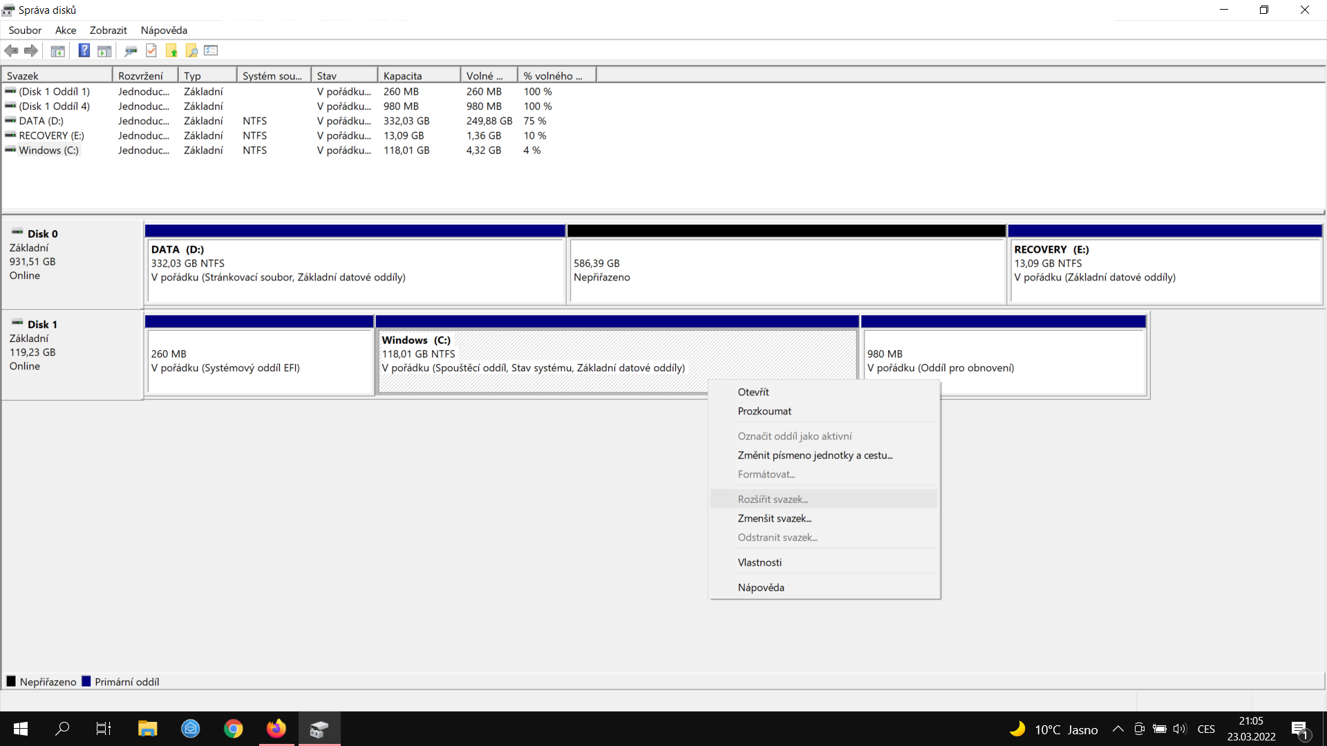

Zdravím,
při prvotní instalaci notebooku jsem si špatně "rozdělil" velikosti disků zřejmě a teď bych rád zvětšil C na úkor D, které používám jako "zálohu".
Velikost jsem D-čku vzal a když kliku pravým na C-čko, nejde mi rozšířit. Asi proto, že jsou rozdělené jako Disk 0 a Disk 1. Dá se tohle nějak obejít? Případně udělat i za cenu zformátování Dčka kompletně? Nechci reinstallovat Windows a všechno "dělat" znovu.
Díky za pomoc!

Jak už napsal předřečník - máš dva fyzické disky, volné místo mezi nimi nelze "přelejvat". Jediné ř…

Pride mi usmevne, ze chces zobrat kapacitu jednemu fyzickemu disku a pridelit ju inemu;o).
Takto to bohuzial nefunguje, particie mozes menit v ramci jedneho disku.
Rozdelne to mas spravne, mas len maly systemovy disk.
Treba kupit vacsi.
Jediné řešení je koupě většího disku pro systém, tedy C:\. Ale mám pro tebe dobrou zprávu: nemusíš nic znovu instalovat, disk stačí naklonovat. Např. programem Macrium Reflect.
Já se toho trošku bál... a koukám, že to je pravda.
Nechápu, proč C, který člověk používá denně, mám tak malý a disk, který mám na "zálohu" mám obrovský.
Kdybych reinstalloval počítač, dá se zvolit Disk 0 (kde je teď D-čko) jako nové C-čko a disk pro provoz? Nebo to je nereálné a jediné řešení je prostě kompletně nový disk?
Díky za objasnění, používám teď prmárně služební notebook, protože na tomhle mi nevydrží baterie už ani hodinu bez nabíječky a jsem nějak už přes rok líný si jí dojít nechat vyměnit, tudíž jsem trochu zapomněl, co vše tu mám a jak nastavené. Hlavně, že mě stál takovou dardu a řešil jsem to půl roku, než jsem vybral ten dokonalý - teď o něm nevím nic :-D
To se zeptej toho, kdo tvůj počítač sestavoval.
Disk C je pravděpodobně SSD, takže není dobrý nápad instalovat system na pomalý disk D.
Nejspíš máš na C: spoustu věcí, co tam být nemusí - filmy, videa, fotky, hry, neodstraněné nepotřebné kontrolní body, atd. Smaž to, a pokud bez toho nemůžeš být, přenes to na D: Obvykle systém zabere do 40 GB, ne 110 jako tobě.
