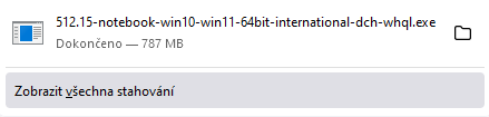

No stahoval jsem to:https://www.nvidia.com/en-us/geforce/drivers/ A zkoušel jsem verze 512.15---a--…

Me se to podarilo. Stahoval jsem https://www.nvidia.com/download/driverResults.aspx/187305/en-us ers…

Jo jakože mě se to taky takhlenc stahne ale potom když už instaluju tak mi to hodi error
