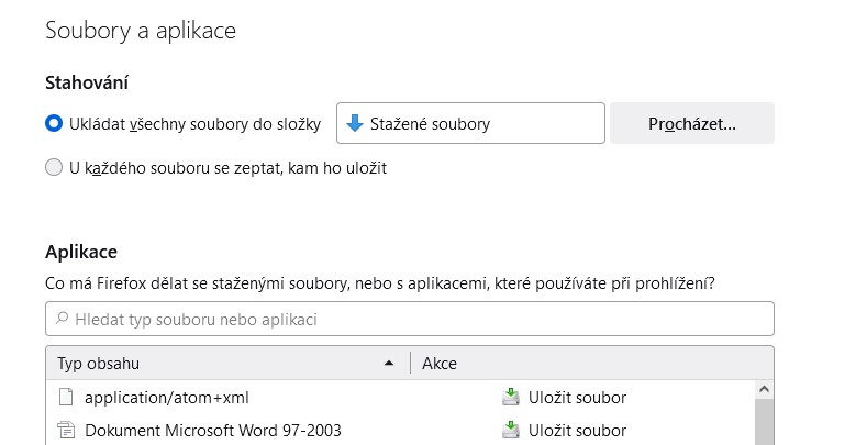

Jak mas v nastveni nastaveno toto ?
https://i.postimg.cc/Dytr1bWF/1.jpg
Tohle by mohlo pomoci

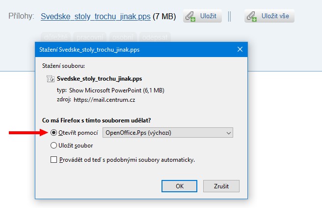

Ne s odpojením flešky, ale kliknutím v tom místě na něco, co zmizelo, asi se to odpojilo, nerozumím tomu... Od té doby mám problém = dostanu e-mail s přílohou, tu chci otevřít, kliknu na ULOŽIT - a tady mi vždy vyskočil dialog ULOŽIT - OTEVŘÍT. Klikla jsem na OTEVŘÍT a byto to hotovo. Teď mi ten dialog nevyskakuje a jen se mi to ukládá ve STAHOVÁNÍ. No a to pak otevřu. Chtěla bych obnovit ten dialog, ale nevím, jak na to... Typy souborů různé - např.pps

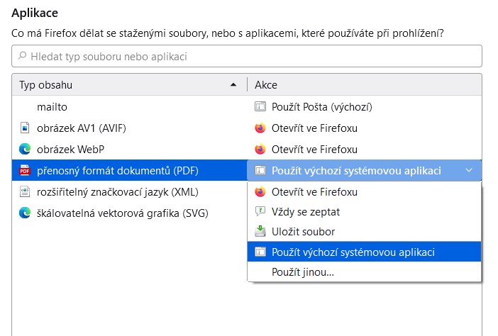

https://i.postimg.cc/52fjmFVX/1.jpg
Psala jsi, že ti to nefunguje u souboru Powerpoint (PPS), tak proč sem dáváš obrázek s nastavením PDF?
Nicméně i u toho PDF doporučuju nastavit Vždy se zeptat.
Musíš si v nastavení Aplikace určit Akci, co má prohlížeč se souborem udělat.
Pokud tam máš "Použít výchozí systémovou aplikaci", tak to předpokládá,
že máš tu aplikaci taky nastavenou v Operačním systému jako Výchozí pro daný typ souboru!

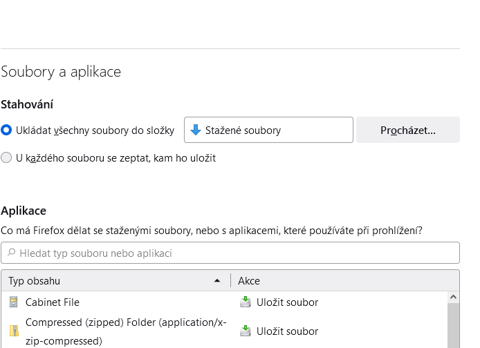

Pozri sa, čo máš nastavené!
Tvoj screen
Máš natvrdo nastavené, aby sa to rovno sťahovalo! Nastav si druhú možnosť a potom nastav typu súboru, čo ma aplikácia urobiť: Uložiť, Otvoriť - a tam určíš, či v prehliadači, alebo v inej aplikácii - napr. súbory *.docx si dáš otvárať napr. vo Writeri a pod.

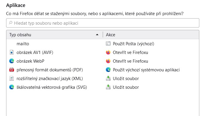

Tak to jsem z toho jelen... asi se to změnilo, když jsem spustila Firefox v režimu při řešení potíží. Teď to mám takto: https://i.postimg.cc/YSrR72mv/1a.jpg
Na tom obrázku mezi typy souborů chybí např. ten Powerpoint (přípona PPS). Takže je potřeba ji tam přidat.

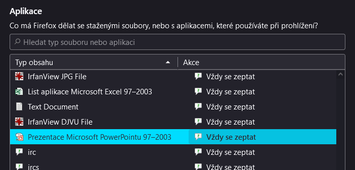

Na liště Firefoxu máš ikonku Průběh stahování.
Tu rozklikneš, najdeš ten soubor PPS, který jsi stahovala z mailu, klikneš na něj pravým tlačítkem a vybereš Vždy otevírat podobné soubory.
Pak se ti typ suboru PPS objeví v nastavení Firefoxu a nastavíš mu Vždy se zeptat, jak jsem dával obrázek výše. Uf.

https://i.postimg.cc/1zpy7Fkx/1.jpg
Hurááá! Mám to! Už jsem to chtěla vzdát... Děkuji moc!... Děkuji vám všem za váš čas a ochotu pomoct mi...
