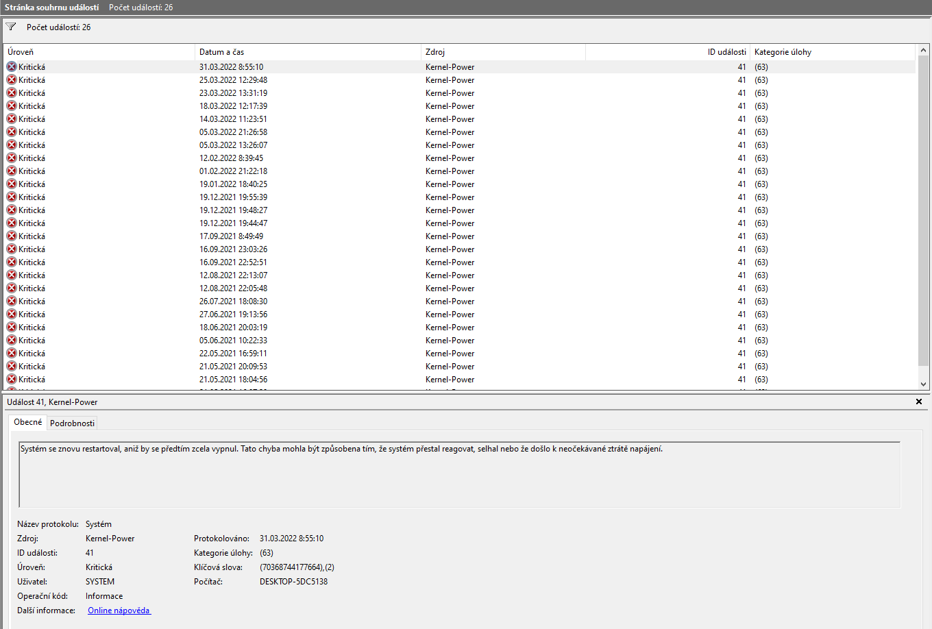

Mrknul jsem do prohlížeče událostí (doposud jsem o jeho existenci neměl tušení) a našel v něm tohle - tahle kritická chyba tomu zjevně odpovídá.
Teď se jdu mrknout na ovladače, ale mám za to, že jsem je nedávno aktualizoval.

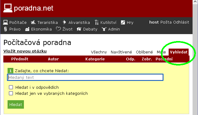

Jinak díky, ale na fóru jsem nenašel vyhledávání a tak jsem otázku prostě založil znovu, než ji hledat ručně :/
Na hledání stačí použít Google (site:pc.poradna.net) - to používám i já....

prohlizec udalosti ma kategorii system, aplikace
chyby cos zobrazil je oznameni, ze bylo vypnuto za chodu (kernel power) - to vis sam kdyz jsi to vypinal.
pouzij ten memtest, crystaldiskinfo.
predpoklad normalni instalaci ovladacu, coz je u domacich instalateru jenom sen.
"Chyba" Kernel Power se do logu zapisuje při startu Windows, když systém zjistí, že jeho předešlý běh nebyl regulérně ukončen. Důležité je, co v logu této chybě předchází (třeba jen nějaké varování). Pokud ale nic takového nenajdeš, jde na 99% o chybu HW - nejčastěji RAM (otestuj pomocí MemTest86+), odcházející zdroj (otestuješ jeho výměnou), základní deska (otestuješ její výměnou), disk (zjistíš SMART status pomocí např. CrystalDiscInfo), ...
