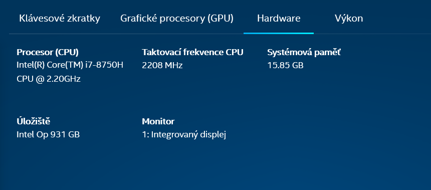

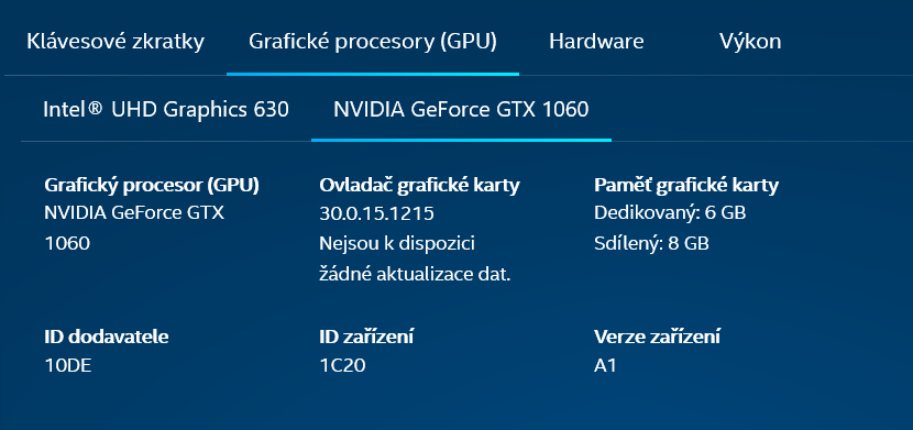

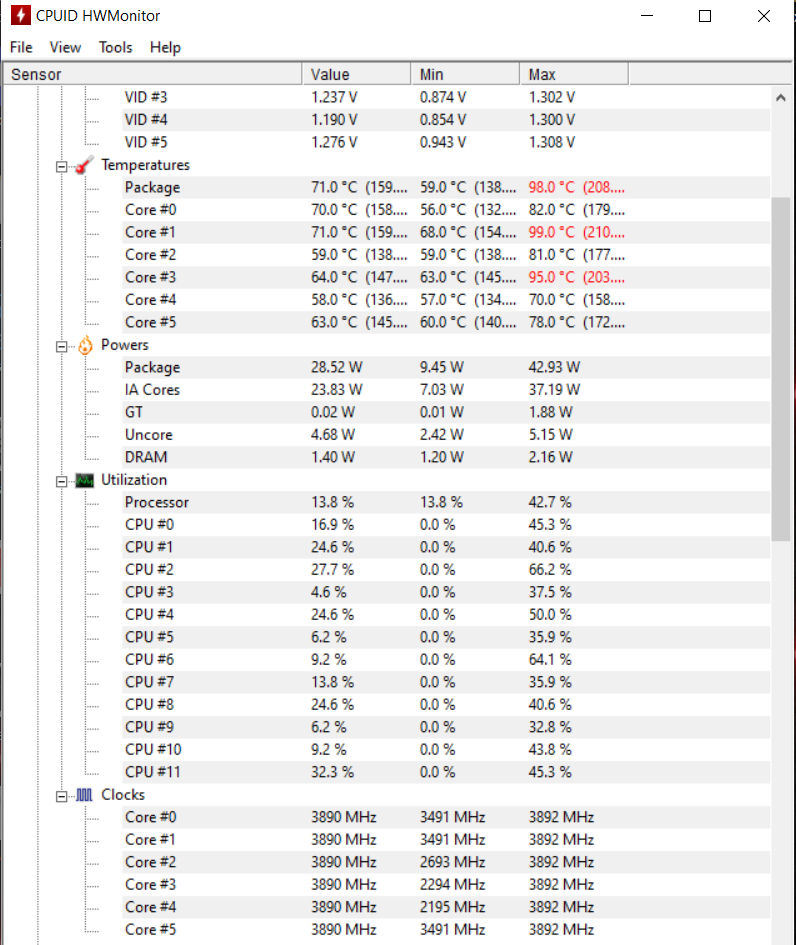

mám dotaz, měsíc zpátky jsem dával notebook do opravny kvůli vyčištění a přepastování, vše proběhlo v pořádku a můj problém byl vyřešen. Po měsíci mám stejný problém. když hraju třeba PUBG tak po 3 minutách mi opět vylezou teploty nahoru a ještě k tomu navíc se stane, že když mám baterie nabitou na 100% a jedu celou dobu přes zdroj aby mi to lépe šlapalo, tak mi z ničeho nic klese baterie na 80% a píše mi to cca 1h do plného nabití, jenže mě se celou dobu ta baterie nabíjí resp. jí mám celou dobu v zásuvce, děje se to jen při "více" naročných hrách. Chtěl bych se Vás zeptat, jestli víte, co by to mohlo způsobovat. ještě dodám že baterie je skoro mrtvá. bez zdroje vydrží 1-2hodiny, ale jde mi o to že to předtím bylo v pohodě a šlapalo to, proto nechápu, kde ted může být problém. určitě zajdu zase do opravy kam jsem notebook dával a záruka na opravu by ještě měla běžet.
děkuji za každou odopověd.

Asi mas vice problemu.
K teplote. Ono by byvalo dobry vzit jeden stejny zatezovy program a zmerit teplotu pred servisem a po vraceni ze servisu. Jaky je teplotni rozdil ? Pred s. to vystoupalo na 99stupnu a vypnulo se to ?
A po s. to vystoupa jenom na 90stupnu a cpu jede na max treba 30minut v pohode ? Tohle jsi konretne meril.
Pak vis, jestli servis pomohl.
No a pak je ten discharge problem. Vadny by mohl byt dc in power cable
https://www.aliexpress.com/i/32615118147.html
https://www.wikihow.com/Replace-a-DC-Jack-in-a-Laptop
Servis určitě pomohl, než jsem dal ntb do opravny měl jsem opravdu vysoké teploty skoro u všeho, po s. to bylo mnohem lepší a bylo to všechno OK, neměl jsem žádné vysoké teploty, až do ted.
Hlavně nechápu jednu věc, proč se mi ta baterie sníží jen když hraju "náročnější" hru která mi taky zvedne teploty na 99% ale nikdy se ntb nerestartuje.
