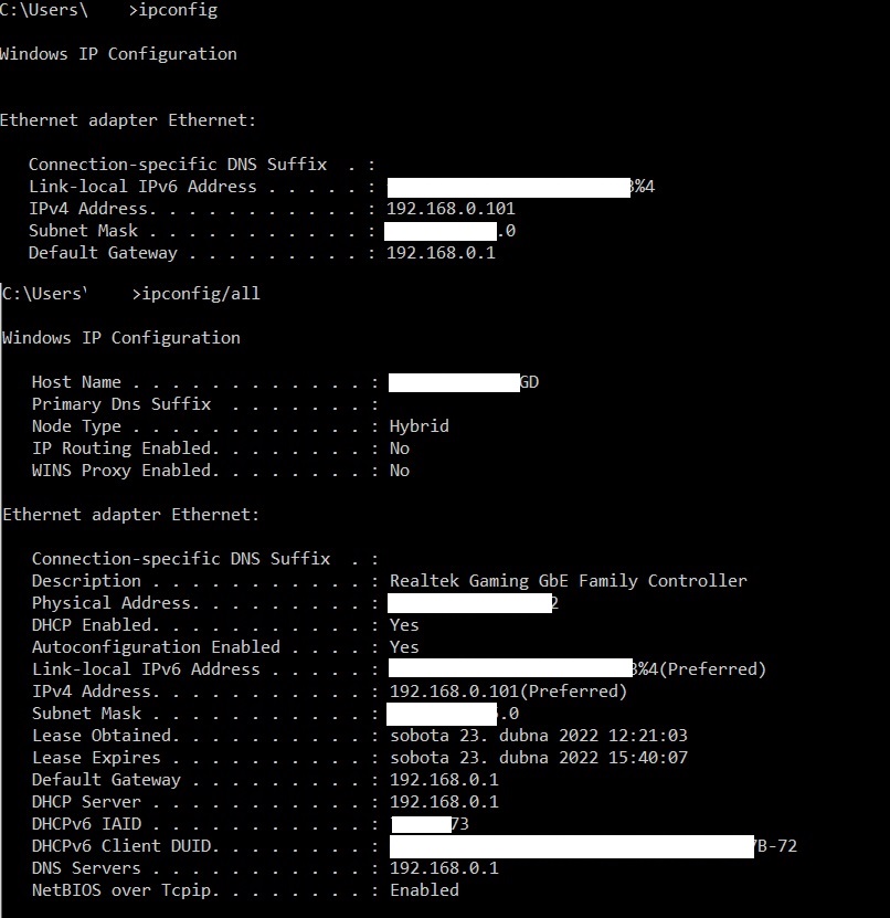

umíš sem dát výpis:

hodnoty v ipconfig jsou stejné když nejde i když jde- tedy nic navíc tam není
A ten výpis, co chtěl vidět méďa by nebyl? Zkus nastavit DNS manuálně na 8.8.4.4 a 8.8.8.8
