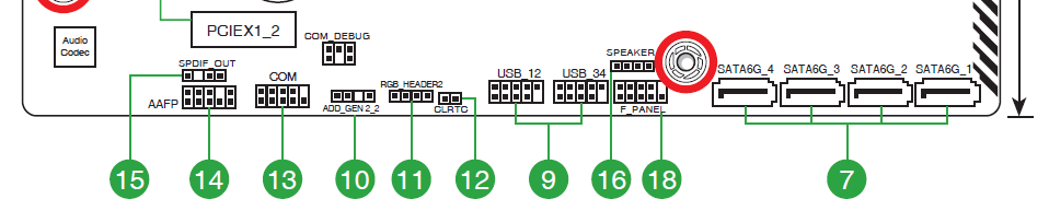

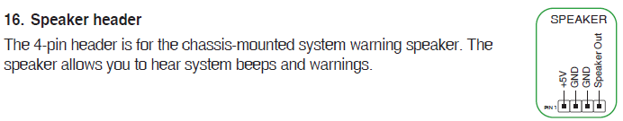

A má čím pípat? Připoj externí speaker.... (konektor č. 16)
host 03.05.2022 07:45
je připojený
