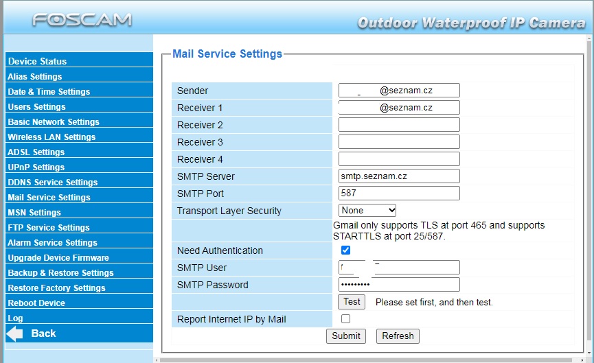

tak konkrétně ? [95201-setting1-jpg] díky nový

Wikan 14.05.2022 19:52
Toto :-( Sender xxxxx@seznam.cz ? Receiver 1 xxxxx@seznam.cz ? SMTP Server smtp.seznam.cz ? SMTP Po… nový

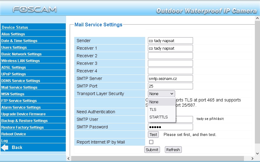

Sender odesílatel, nejlépe tvoje adresa na Seznamu Receiver 1 příjemce SMTP Server smtp.seznam.cz SM… nový
Wikan 15.05.2022 09:34
Bingo Test ... Succeed. [95203-test-succeed-jpg] díky poslední
