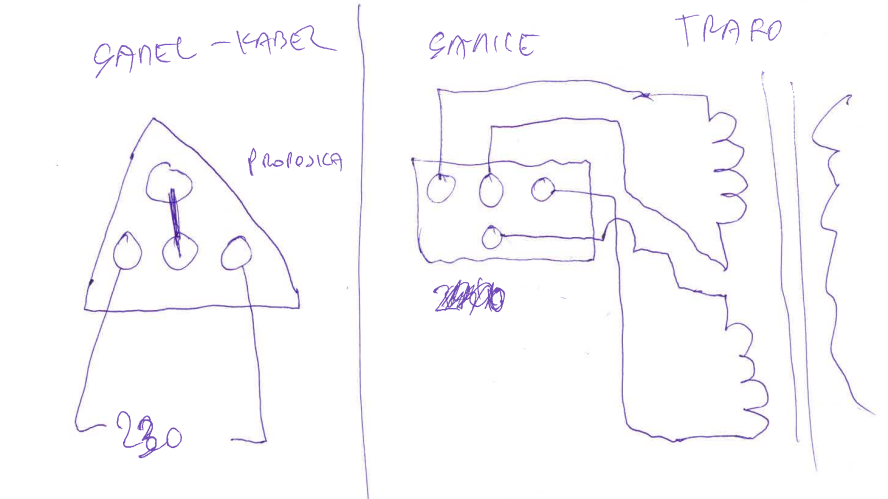

umí někdo trošku anglicky , kam zapojit 230V ? otázka několika vteřin .
Dobrý den ,
na konektoru jsou 4 vývody , 2 na 230V a 2 na 110 V , nedá sesehnat zapojení jedině na videu , prosím pro jistotu atˇnepustím 230 v do 110 v , podíval by se někdo na 40 vteřin tohoto videa a potvrdil mi pro jistotu kam 230 voltů ? popisuje ve videu jak to je jen od :
2:38 do 3:11 miut vteřin

mno , měl by to být ten 1 a 3 v řadě jak jsou tři vedle sebe , ten prostřední a ten co čouhá nahoru jsou na 110V , ne ? at´mi to neshoří jasným plamenem...![:))](https://static.poradna.net/images/smiley/biggersmile.gif)
Já to chápu takto a jsem si skoro jistý. Ovšem stejně bez záruky
Ověř to multimetrem jestli u samice najdeš takto jednotlivé vinutí.
děkuji , potvrdil jste mou doměnku , a dodal potřebnou odvahu .![:-)](https://static.poradna.net/images/smiley/smile.gif)
V podobných případech je dobré zapojit to přes žárovku. Zvlášť když z trafa čouhaji jen 4 dráty od těch vinutí 2x115V a není jasné, kde jsou začátky a konce.
díky , MM tank to vyřešil
děkuji MM tank , je to přesně jak nakreslil na obrázku !
není zač, snad to opravíš![:-)](https://static.poradna.net/images/smiley/smile.gif)
