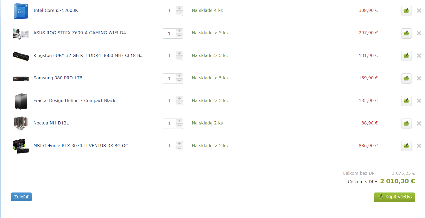

vkladam fotku lebo neviem prečo sa mi to inač neda vložiť

Ďakujem zostava sa mi páči ; ) chcem sa ešte spýtať či ten chladič v pohode uchladí ten procesor a g…
Pcasas 08.07.2022 11:20
Pcasas
Preocesor s chladením nebude mať problém. A čo sa týka grafiky tak to zaleží od zroja
abcdef 08.07.2022 11:23
abcdef
Ďakujem a co som vybral tu grafiku ,hlučnosť tam nebude moc veľká? A nie inú grafiku neplánujem
Pcasas 08.07.2022 11:37
Pcasas
Tak hlučnosť bude záležať od zaťaženia karty. Ked ju nebudes pretaktovávať a neháš ju na hodnotách a…

Ďakujem pôjdem to objednať:) ale pred tým ešte jedna otázka,...ten chladic bude mať cca aké teploty…
Pcasas 08.07.2022 11:53
Pcasas
Nemáš za čo. Tie vodne chladenia by pre teba mali zmysel iba vtedy, ak by si chcel procesor taktovať…

zdroj napríklad tento https://www.alza.sk/seasonic-focus-gx-850-gold-d6223567.htm ... bohato stači a…
abcdef 08.07.2022 11:25
abcdef
ešte ti tam ostala finančna rezerva tak to by som investoval bud do lepšej Grafickej karty, alebo eš…

A já možná radši do nějakého zdroje.

Tak hlučnosť bude záležať od zaťaženia karty. Ked ju nebudes pretaktovávať a neháš ju na hodnotách ake má teraz tak by si ju nemal nejako moc počuť. ALe každy sme inak zvyknuty.
Schválne som ti vybral väčšiu skriňu aby sa ti lepšie hýbal vzduch. Sleduj si potom teploty
Nemáš za čo. Tie vodne chladenia by pre teba mali zmysel iba vtedy, ak by si chcel procesor taktovať a zdvíhať mu napätie. Vtedy logicky ide teplota hore. Ale ak to neháš na hodnotách ake sú tak ti chladič čo som ti dal bude pri hrách stačiť s prehľadom
