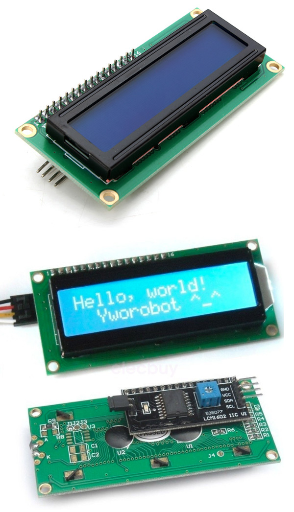

Možná se tu někdo věnuje arduinu a věděl by poradit.
Toto je běžný Display LCD 1602, používající se i pro arduino.
[95594-display-lcd-1602-0-jpg]
Já chci v domě použít tento display pro zobrazování teploty na patře a v přízemí.
Počítal jsem s tím, že display schovám do podomítkové krabičky, a že vyříznu okénko pro display.
Zjistil jsem že display je větší než obyčejná kulatá podomítková krabička.
Hledám tedy řešení jak "zapasovat" (zakrytovat) display do domácnosti, aby to vypadalo slušně na pohled.
Věděl by někdo poradit, jaká jsou řešení? Jak to designově schovat.
Ideální by bylo kdyby šel koupit case, kryt.

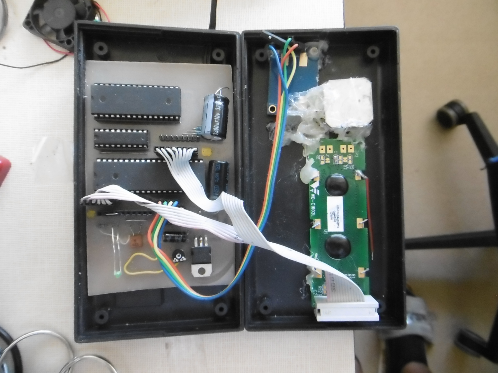

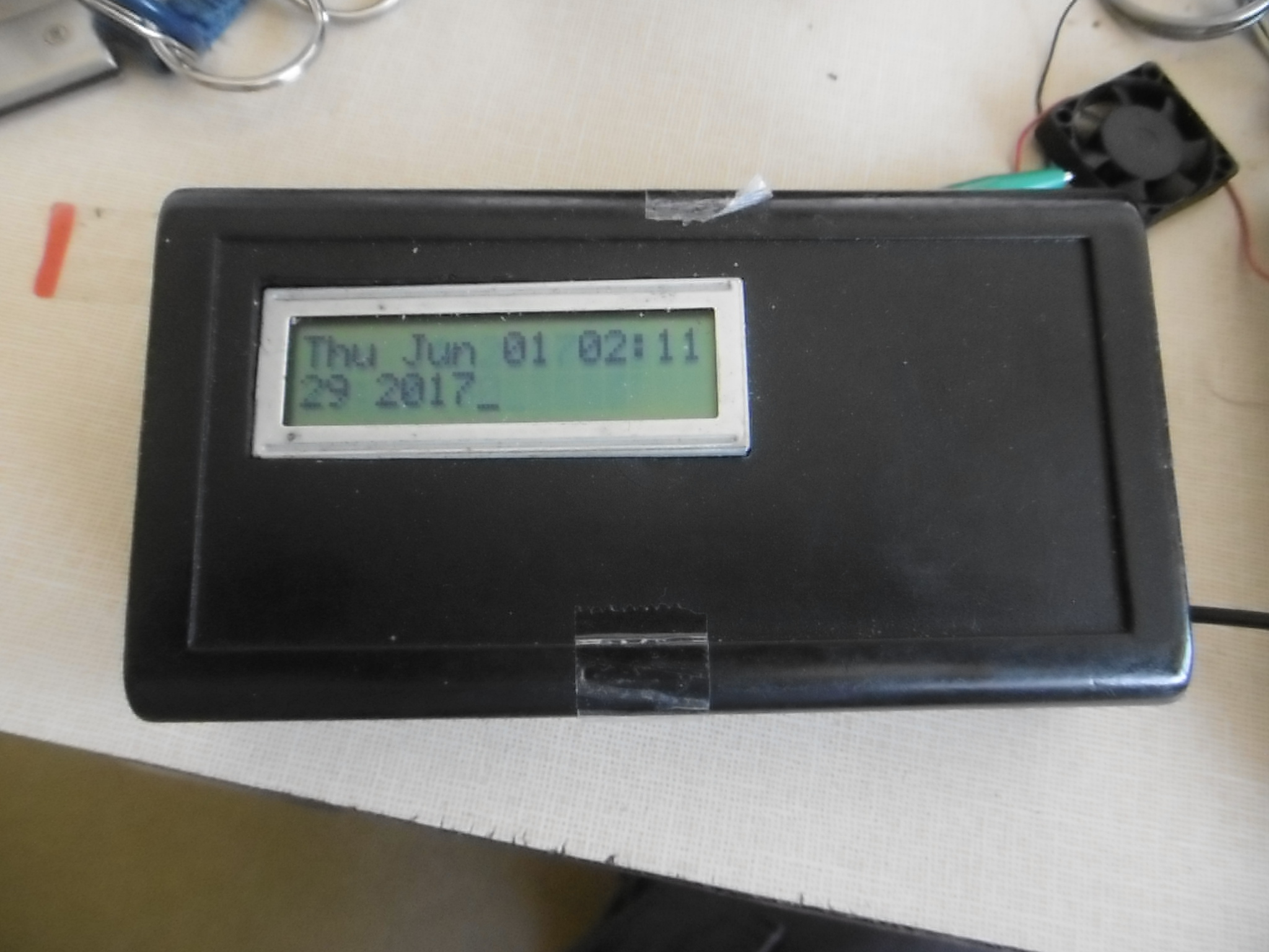

1602 s něčím jako arduino (bylo to ještě před arduinem, takže tam je můj vlastní tišťák a ATMega644, dnes bych dal arduino) jsem umístil přesně do takové krabice https://www.gme.cz/krabicka-plastova-kp33-z-44-abs a prozatímně jsem to v tom roce 2015 nesešrouboval (displej a GPS jsem přichytil tavným lepidlem (to se později odlepilo, takže jsem to opravoval pájkou - vzhled je proto tak příšerný) a krabičku jsem přelepil) a to provizorium trvá dosud (a stále se chystám to přišroubovat). Ale to je spíš na přenosné zařízení, na zeď to asi není ono. Ten displej tam původně ani být neměl, ten jsem tam připojil pro ladění, ale nějak se tam zabydlel, tak jsem pro něj vyříznul otvor. Firmware z roku 17 měl být nějaký dočasný (narychlo odstraněné nějaké chyby), taky zůstal dosud a už se mi v tom nebude chtít nikdy víc šťourat (zobrazení času kompilace se mi dost osvědčilo pro pozdější dohledávání).
