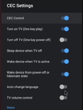

Rozcilujes se zbytecne. "Jde o volitelnou funkci", stacilo" na TV v nastaveni u polozky [CEC] jen odfajkovat "probuzeni/uspani" typu "One key power" zarizeni ktere je v default [ON].
Co se tyce moznych nastaveni, pocet polozek a pojmenovani, kazdy vyrobce to muze mit trochu jinak jako Anynet+ u Samsung, polozka One Key Power u TCL v nastaveni CEC a podobne.
V nekterych pripadech jestli je pouzivan nejaky TV box, tak je zapotreby nahlednout i na jeho parametry. AppleTV https://support.apple.com/en-us/HT207117 ma nastaveni uhledne provedeno viz ilustracni obrazek:

To same plati pro ovladani jedne ovladacky. Staci v prve rade nahlednou na nastaveni moznosti [CEC] na TV :
