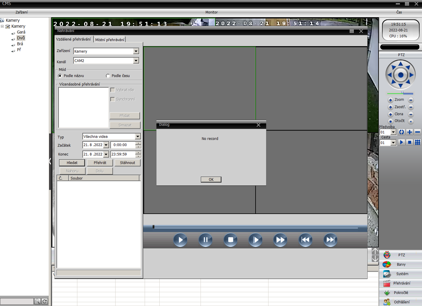

Zdar mám na chalupě kamerový systém, který normálně funguje, jen se nejde podívat na nahrávky. Odešel disk? Měl jsem tam nějaký letitý co jsem někde vyhrabal. Na chalupu se dostanu až 31.8. Mám rovnou koupit nový disk? Díky.
A co za systém tam máte? U čeho se skládá? Jak se ovládá? Jak se problém projevuje? Takto asi nikdo…

Takhle se to projevuje.

Pri týchto lacných china brakov je možné všetko...časom mohol odísť aj disk... Určite si over či záz…

No když to fungovalo, tak jsem to nezkoumal. Každopádně disk to asi nevidí. Dám formát a nic se nedě…

že to byl disk někde vyhrabaný. a kontroloval jsi předtím smart hodnoty, než jsi ho nasadil? k not…

Kontrolu můžu udělat až 31.8. Dřív se tam nedostanu.

ok, do te doby sezenes nahradni hdd a treba i nejaky ten dock pro 3.5" dalsi moznost: upadle napaje…

Kamery normálně fungují, jen nevidím nahrávky.

podla poskytovatela toho stroja nahrávky sa presúvajú do cloudu(google drive,dropbox etc),prístup k…

Tak bylo to diskem. Už to šlape jak má. poslední
Určite si over či záznamník disk vidí (koľko je kapacita/voľné miesto)... Dá sa to aj na diaľku cez ten sw, ktorý máš...
podla poskytovatela toho stroja nahrávky sa presúvajú do cloudu(google drive,dropbox etc),prístup k nim je cez cloud,nie priamo do zariadenia....pokial to nemáš prepojené s nejakou cloud službou,je možné,že priamo na disku došlo miesto a systém už nikde neukladá nové súbory.....mnohé všelijaké takéto lacné systémy prestanú vnímať existenciu disku,pokial sa zaplní a dôjde volné miesto na ďalšie záznamy....moho odísť aj samotný disk,pokial to nemá nejaké chladenie,pre bežné disky a hlavne staršie je kritická teplota nad cca 41st.Celzia,vyššie znesú tvz.surveillance disky a la WD Purple,ktoré sú prispôsobené na vysokú záťaž zapisovania a čítania 24/7 a majú posunuté pracovné teploty na 60-70st.Celzia...
