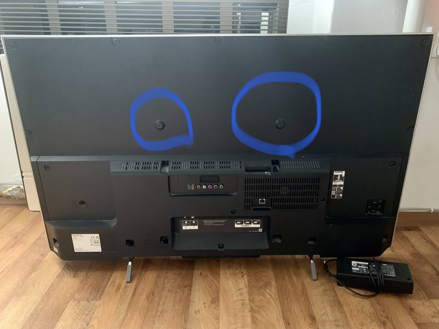

Dobrý den, mám televizi bravia kdl 42w815b. Potřebuji vybrat zařízení abych mohl tv přidělat na stěnu. Bílou kostku co k tomu sloužila a namontovala se na stěnu již nemám, viz video systém přiděláni dané tv pomocí zaháknutí. Tv není vzadu rovná viz foto a tedy často nekompatibilitní s držáky na stěně. Nevím jaké zařízení koupit abych tv namontoval, děkuji za případnou pomoc.

Jakou to má rozteč? Vypadá to,že nejde asi o žádný "VESA standard", což se dost divím...

Originál od Sony SU-WA1 (už se neprodává): https://www.sony.cz/electronics/support/television-projec…

pokud se nepletu tak Sony ma roztec 20x20, normalne se na to namontuje drzak, pouze v ploche casti s… poslední

To je jen idiocie SONY, ze to neudelala jako vsichni ostatni (i SONY u jinych modelu) dle VESA stand…

pokud se nepletu tak Sony ma roztec 20x20, normalne se na to namontuje drzak, pouze v ploche casti se vypodlozi distancnimi sloupky a samozrejme se pouziji delsi srouby... zadna raketova veda. V praci jsme je veseli na obycejne levne drzaky od Stell... pripadne Alza Ergo nejsou spatne.
