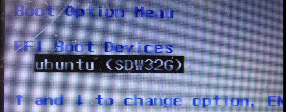

To ani nevím. Do Biosu jsem se dostal viz.obrázek, ale šipkami nelze přejít na žádný jiný řádek. Fun…
Otázka a dotaz 26.08.2022 11:45
Otázka a dotaz
To není BIOS ... jen boot volba.

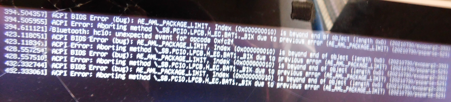

Nezapomel jsi v NTB zapojeny USB klic nebo externi HDD ? Zakladni je, jestli ti to Ubuntu nekdy jelo…
HPET 26.08.2022 11:04
HPET
Ne ne. Nic připojeného nemám. Jelo to několik let. Ještě včera jsem na tom pracoval. Ale jedná se o…
Otázka a dotaz 26.08.2022 11:50
Otázka a dotaz
error: can't find command acpi=off error: syntax error. error: Incorrect command
Otázka a dotaz 26.08.2022 12:04
Otázka a dotaz
To musis pridat do konfigurace GRUB, nejde o prikaz pro consoli ;) 1) Otevres : gksu gedit /etc/de…
HPET 26.08.2022 14:40
HPET
Ta LIVE mi nešla. Ukázal se tam nějaký obraz, který nebyl téměř vidět. Tak jsem to celé přeinstalova… poslední
Zakladni je, jestli ti to Ubuntu nekdy jelo, nebo jestli tato hlaska objevila az pozdeji, jestli pozdeji, probehla predtim aktualizace jadra (kernel) ?
Reseni je jednoduché, bud to odkliknes a pokracujes, nebo do [GRUB] pridej "acpi=off". Pomohlo by, kdyby jsi mohl prihodit vypis z :
journalctl  --no-pager |  grep "I/O err"
Ne ne. Nic připojeného nemám. Jelo to několik let. Ještě včera jsem na tom pracoval. Ale jedná se o malý netbook a stahoval jsem nějaké filmy, tam mám obavu, jestli jsem to nemohl zahlnit. Měli jsme jednou podobný problém, který byl ovšem na velkém notebooku s kapacitou 1TB a i přes upozornění hlášky o nedostatku místa se stahovalo dál a nastal podobný problém. Už asi nevybavuji, jak to skončilo, ale myslím, že novou přeinstalací. Aktualizace proběhla někdy už před týdnem, ale nevím, o co šlo. Zkusím ty příkazy v grub.
1) Otevres :
gksu gedit /etc/default/grub
2) V tom radku zacinajici linux /vmliz .... na konec pridas :
acpi=off
[hNLKO.png]
3) Ulozit !
ODKAZ NAVOD : https://askubuntu.com/questions/160036/how-do-i-disable-acpi-when-booting#:~:text=You%20can%20make%20this%20workaround,Enter%20to%20save%20and%20exit.
(mas to obrazkove, krok po kroku, uvidis je to velmi jednoduché ;)
PS: Ale klidne zkus tu LIVE verzi jak pise uzivatel Lukas82, mohlo by to hodne napovedet.
