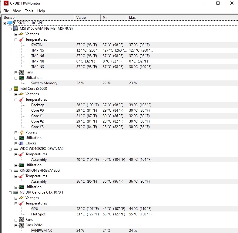

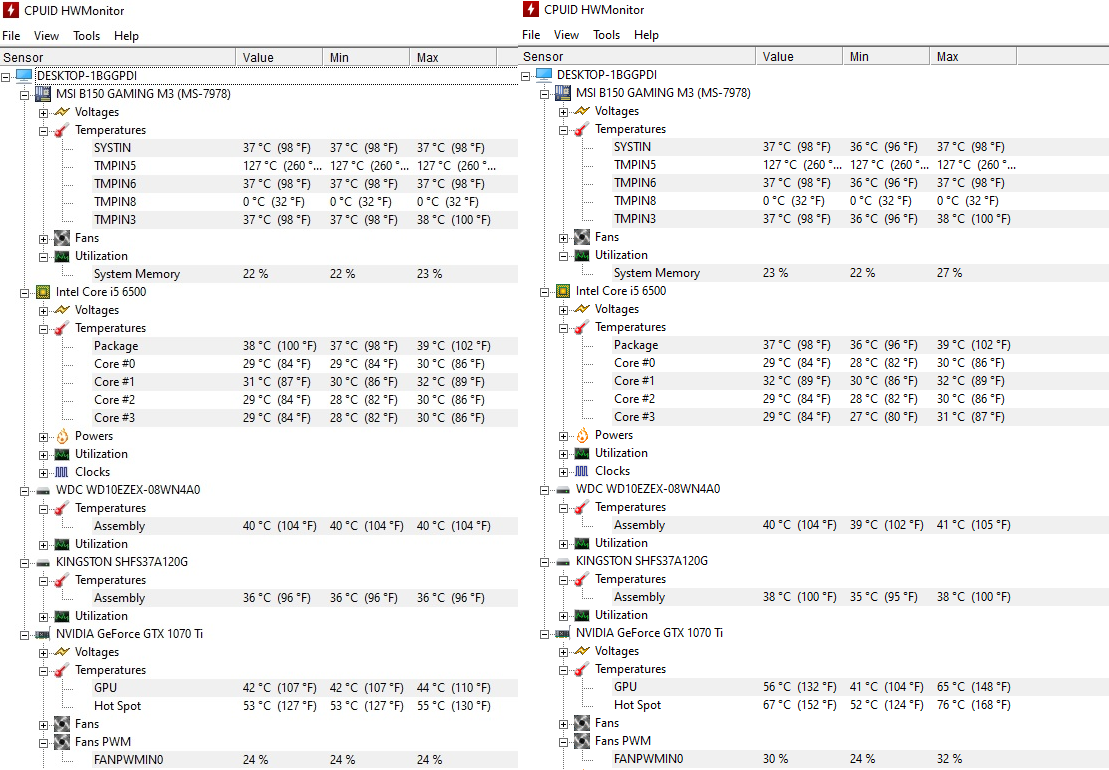

Spusť ten benchmark a při tom se podívej na teploty.
Wikan 27.08.2022 18:06
Jediny, co se zvysilo, tak teplota GPU. CPU vypada ze se vubec nehlo. Je to vubec mozny? Prikladam z…

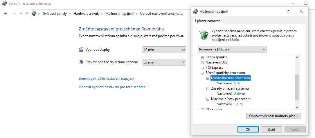

V Pokročilém Nastavení Napájení zkontroluj nastavení výkonu procesoru.
dsa 27.08.2022 20:17

Promiň, to jsem nekoukal. Co máš za chladič na tom CPU? Není třeba testovat, program ihned zobrazí v…
Hanyse.k 27.08.2022 23:15
Hanyse.k
V Crystaldiskinfo mi to u obou disku hlasi "Dobry". Chladic tam je nejaky arctic cooling, neni tam s…

A nemáš ten procesor přiškrcený přes windows možnosti napájení ? Nemáš tam fajfknutou někde nulu, pě…
MM_tank 29.08.2022 17:05
