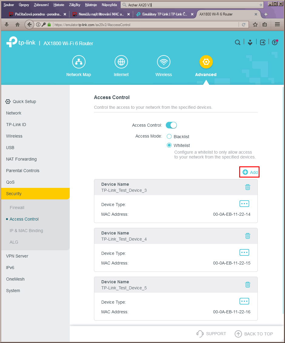

Řešení:
Na stranke mas uvedene, ze je to plati pre AX20.
Archer AX10, Archer AX20, Archer AX50(v2), Archer AX6000, Archer AX11000
To enable Access Control:
Open a web browser and connect to http://tplinkwifi.net or the IP address of your wireless router.
Log in with your TP-Link ID or the password you set for the router.
Go to Advanced > Security > Access Control. If Access Control is disabled, enable it but putting the toggle switch to the right.
Ale mas pravdu v tom, ze som si ju pozrel len zbezne a ze uz to nei je v polozke wifi ako to mali TP-Linky kedysi.
A kde vsade si hledal smudlo? Advanced > Wireless > MAC Filtering

Kecáš, jedině, že by jsi měl nějaký speciální firmware za příplatek.

https://wintelguy.com/2010/20101024_mac_filter.html Ak zmenili medzitym fw a nastavenia ja za to nem…

Ta stránka je 12 let stará a router AX20 je nový model.

Na stranke mas uvedene, ze je to plati pre AX20. Archer AX10, Archer AX20, Archer AX50(v2), Archer…

Advanced - Security - Access Control?

v menu.

Vyřešeno, velmi všem děkuji. PS: Existuje způsob jak zjistit, kdo se snažil připojit? Abych nemusel…
