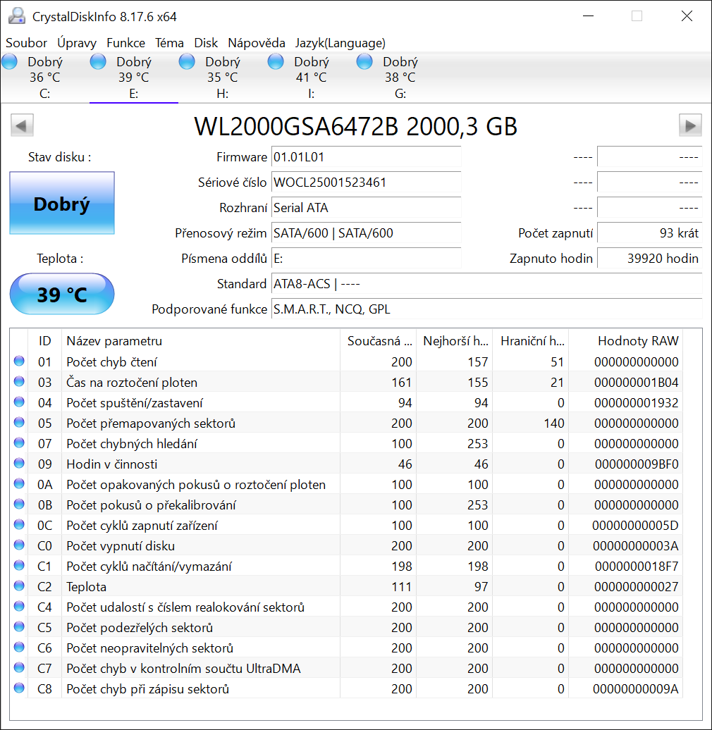

u divně reagujícího disku zobrazit stav parametrů v crystaldiskinfo. podezření označuje barevně, zaj…

Moc se omlouvám, ale v týdnu moc nestíhám. Pustil jsem ten Crystal Disk a toto mi vylezlo. poslední
Horal 11.09.2022 03:07
Horal

Psal jsi cosi neurčitého o nějaké opravě.... Já se ptal na stav disku (= S.M.A.R.T). Ten ukáže vadné sektory, chyby přenosu, teplotu disku, počet najetých hodin, atd... Ale to je jedno, už to máš vyřešený, tak se nebudu zbytečně namáhat.
No asi máš na všechna data zálohy jinde, takže se nic nestane, že ten disk třeba napodruhé už neoživíš. Dostal jsi radu zkontrolovat stav disku v CrystalDiskInfo, to se ti nechce nebo jsi to neprozradil. Kontrola přes vlastnosti, tj. chkdsk jen najde a nahradí vadné sektory na disku. Tak jen doufej, že ten disk je ještě v horní polovině schopnosti pracovat a že už neumírá.
