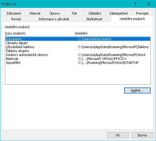

Pokud jde o nabídku šablon, je potřeba to dát do zvolené složka (složka se šablonami se dá nastavit, lze tedy naopak word nasměrovat do složky se šablonami).
Pokud je potřeba to přidat do menu tak i ti jde, míval jsem takto nějakou šablonu rovnou v nabídce soubor, že jsem nemusel nic proklikávat (teda aspoň ve starších verzích (možná '97), kde menu bylo, jak je to v současných nevim, ale ten ribon je snad taky uživatzelsky upravitelný). Jde dokonce přiřadit klávesovou zkratku, ale to je dost nešikovné, pokud se takový dokument nevytváří moc často.
