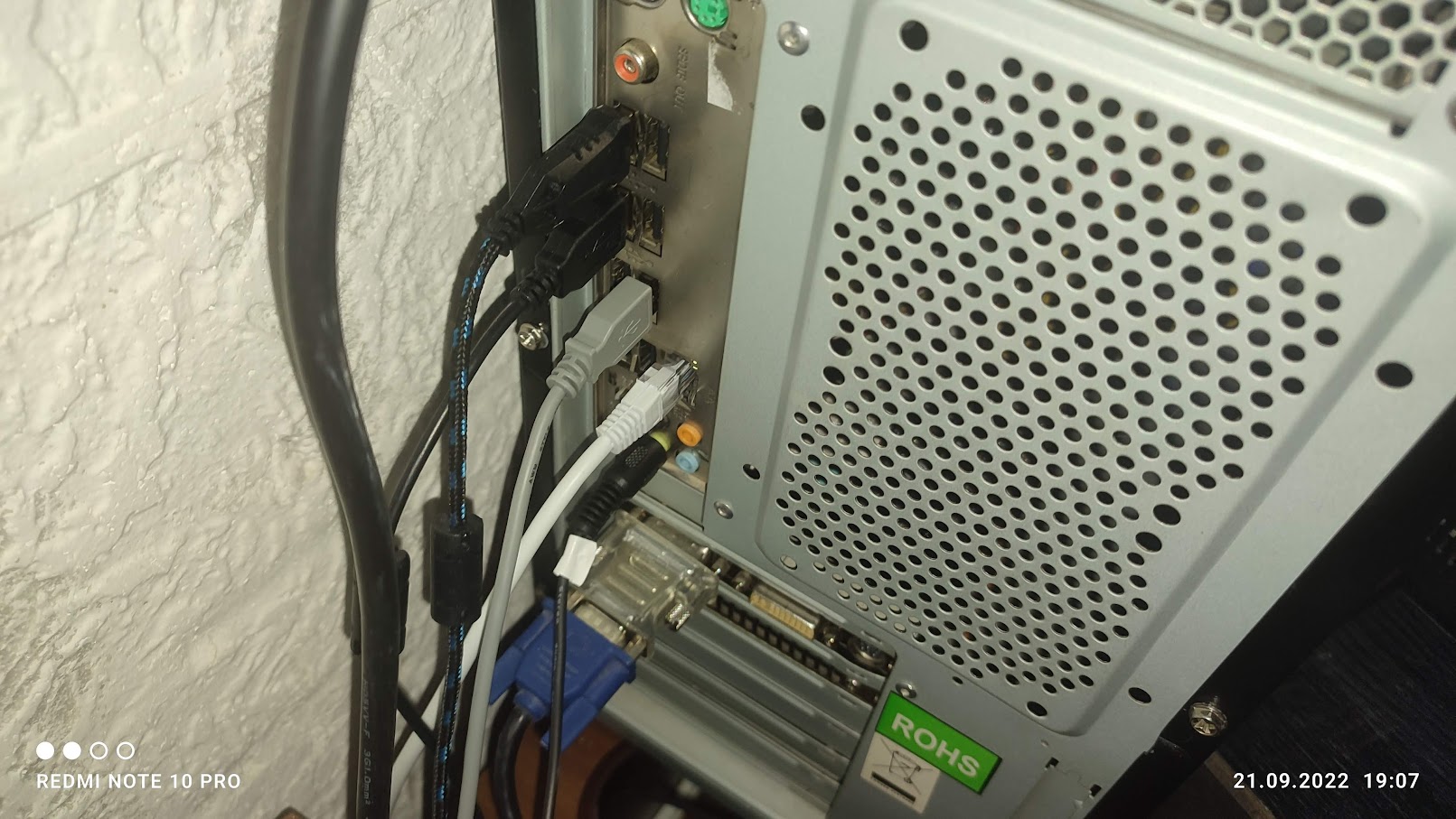

To máš propojené analogovým D-SUB kabelem? ::) Proč nepoužiješ DVI nebo HDMI/DP? Grafika tajná, mon…

Pravdepodobne se jedna o stary monitor a jeste k tomu pripojeny vga kabelem

Ano ale jeste je tam takovy vetsi bilí ale ta koncovka je zapojena v graficke karte na PC

Cože? Jestli je zapojený přes VGA, tak proč je připojený i větší bilí - to bude asi DVI? Kdyby ses v…

Sorry za cestinu, bouzel není to muj rodny jazyk a tak se omlouvam za chyby ,, hele dam foto proč je…

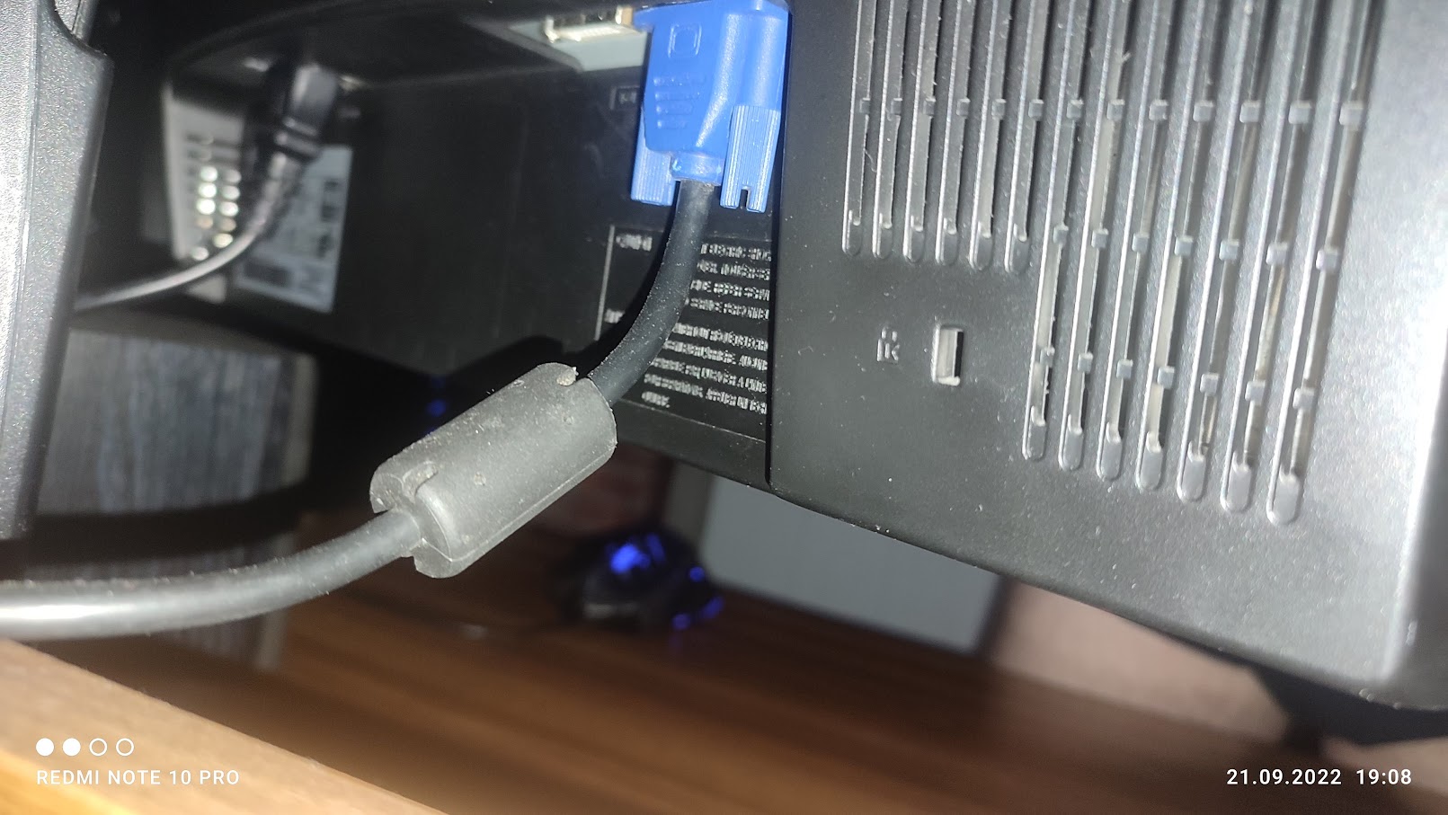

Takhle jsme to koupily na graficke karte je tahle redukce do monitoru jde ten modry

Redukci i s VGA kabelem vyhoď a kup propojovací DVI kabel.

Nech jen ten "větší bilí" ...

takže mam nekde sehnat tu samou redukci? a prestane to? Když jen tak brouzdáte po netu tak to nedela

Žádnou redukci, jen propojovací kabel DVI-DVI. Tím bude grafika s monitorem propojená digitálně a do…

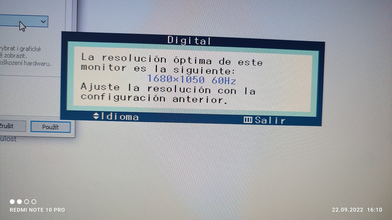

Tak kablik koupeny ale okno vyskakuje porad jen uz tam neni analog ale digital tak už nevím pratele…

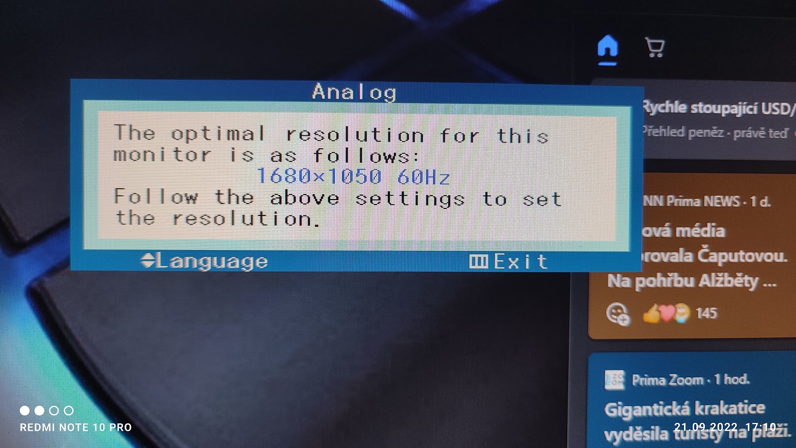

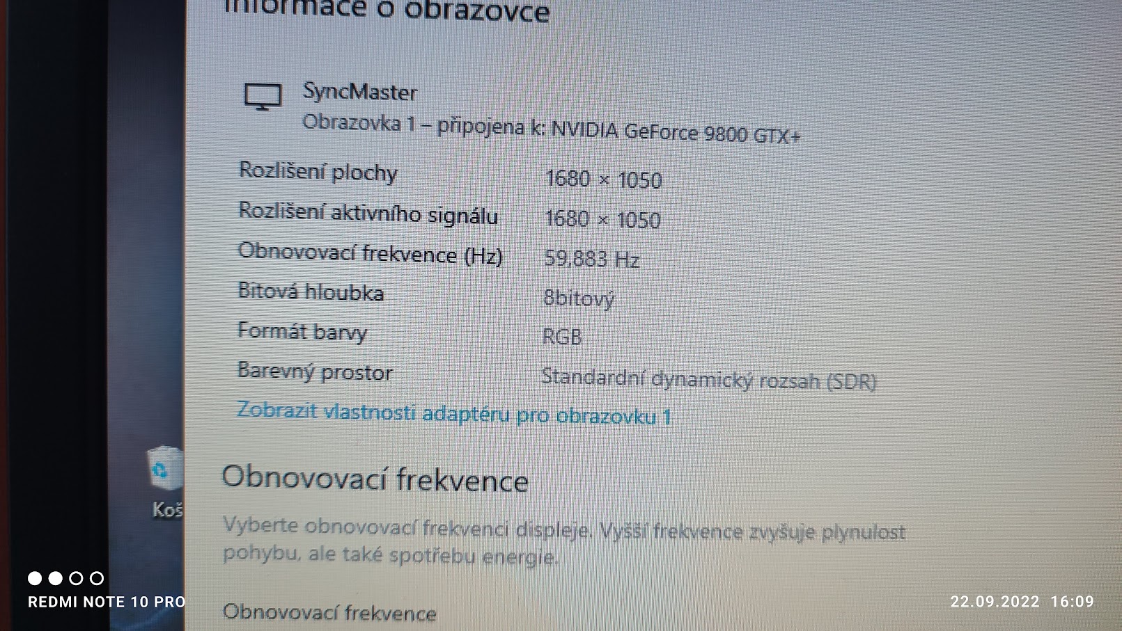

Jaké rozlišení máš nastavené?

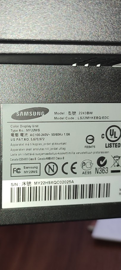

Monitor je samsung, ano jedna se o starou sestavu pro nase holky a je to zapojene pres ten modry kab…

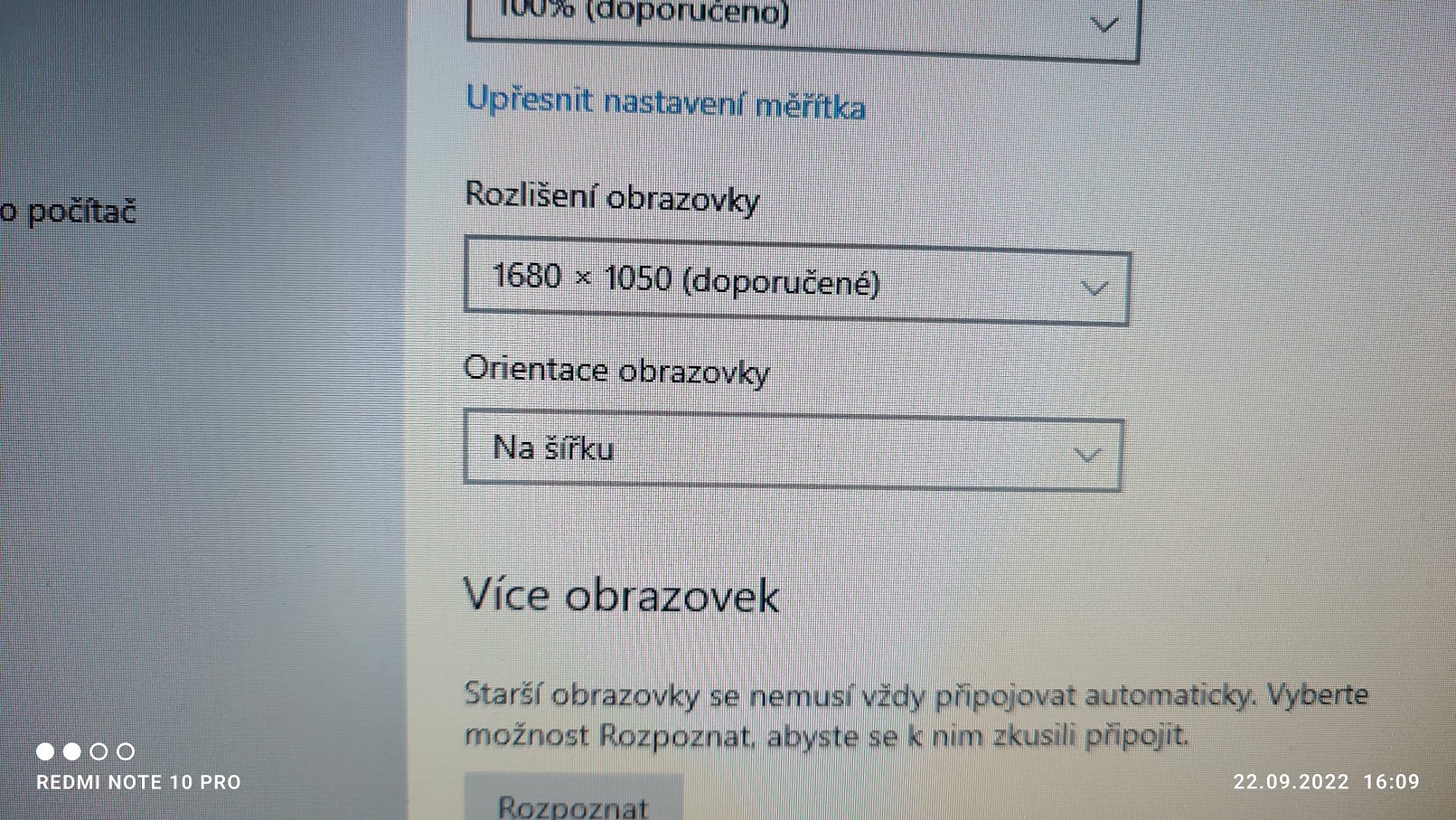

Zde foto, skola je až po 17:00

Když to tedy nastavíš, pak jen vypneš a zapneš PC, tak to zase vyskočí? Možná to vyskočí, když něja…

Ano, zapne se bios, vyskoci na me okno, zapne se win 10 vyskoci okno, nacte se uvodni obrazovka z he…

asi mam 2 moznosti bud se stim smířím nebo sehnat druhy monitor protoze on to dela i na druhem pc co…

V tom případě to ale je problém toho monitoru ... tos měl napsat hned.

Ten monitor okrem analógu (VGA) má aj DVI - takže ten "bíli" kabel v PC do DVI a druhý koniec do DVI…

je to nativní rozlišení toho monitoru, to je v pořádku: https://content.it4profit.com/itshop/itemcar… poslední

Monitor je samsung, ano jedna se o starou sestavu pro nase holky a je to zapojene pres ten modry kablik vga? a grafika je Nvidia geforce 9600 gtx+
HDMi zde není a rozllisení mam nastaveno podle monitoru tak jak vidite nafotce
Možná to vyskočí, když nějaká hra změní rozlišení na jinou hodnotu - zkus tomu zamezit.
V každém případě to DVI propojení by mělo být o chlup lepší, než původní analog.
Ten monitor okrem analógu (VGA) má aj DVI - takže ten "bíli" kabel v PC do DVI a druhý koniec do DVI v monitore. VGA odpoj, je nepotrebný
Do bieleho konektoru! Pokiaľ máš zapojené OBA - monitor berie signál z VGA a preto sa hádajú.
https://www.manualslib.com/manual/144408/Samsung-Syncmaster-2043sn.html?page=17#manual
https://content.it4profit.com/itshop/itemcard_cs.jsp?ITEM=80521124258882537&THEME=asbis&LANG=en
když to oznámení přesto neustále vyskakuje (a obraz přitom zůstává), pak to vypadá na vadu tlačítek na monitoru - jsou třeba promáčklé apod.
pokud se ti nechce rozdělávat monitor a hledat závadu tlačítek, využít to jako příležitost k upgrade a naježit babám větší monitor. lze i repas, ale raději "kategorie a":
