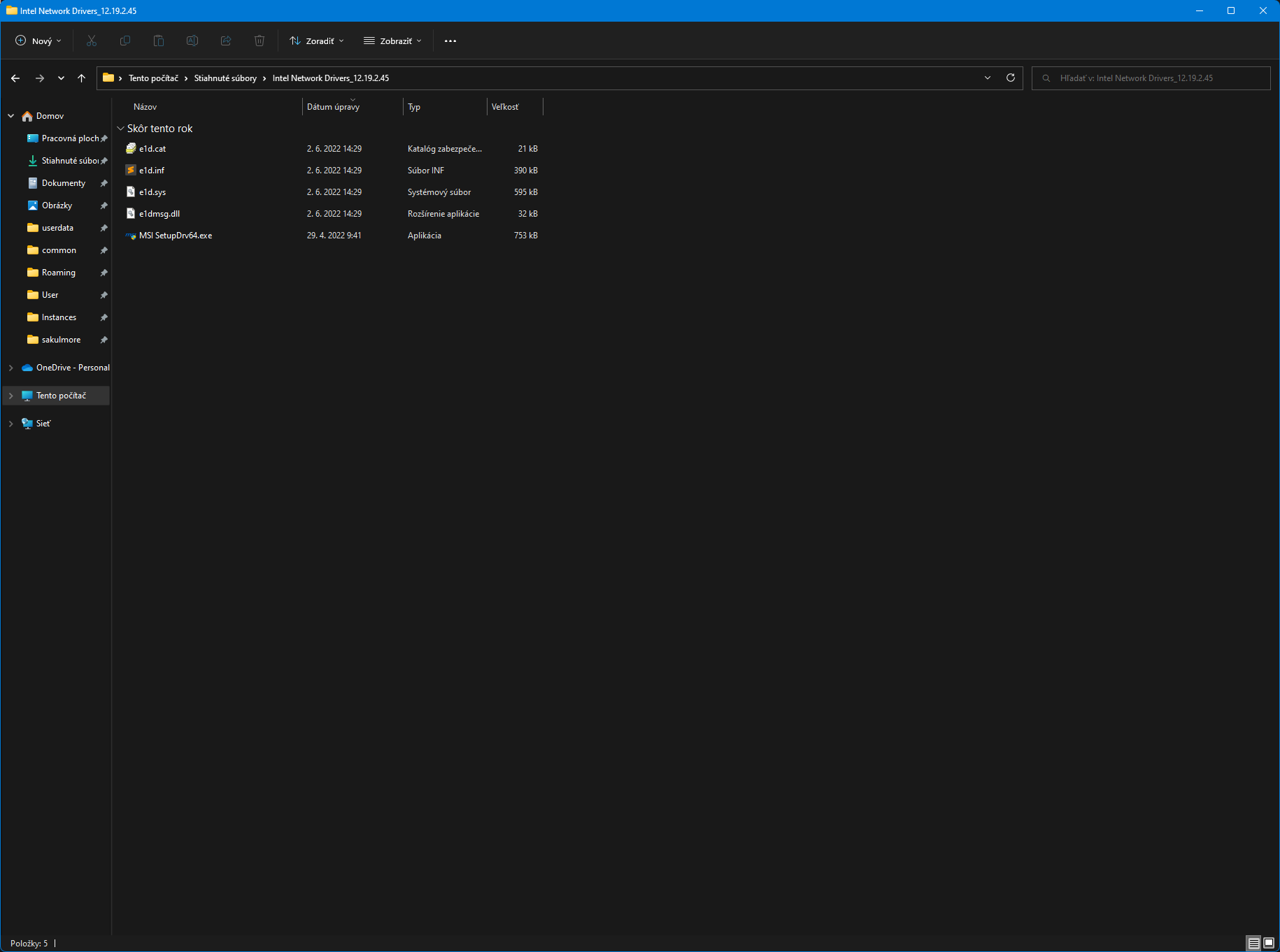

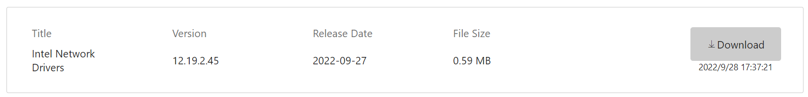

Stiahol som si driver Intel Network Drivers zo stránok výrobcu (https://www.msi.com/Motherboard/MPG-Z590-GAMING-CARBON-WIFI/support#driver) a nejako nerozumiem inštalácii.

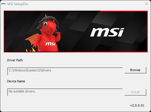

Po spustení MSI SetupDrv64.exe to chce Driver Path, teda mám zadať cestu ku svojmu aktuálnemu ovládaču (ovládač aktualizujem). No neviem kde sa tá zložka nachádza..
Mám windows 11 Pro 64 bit.

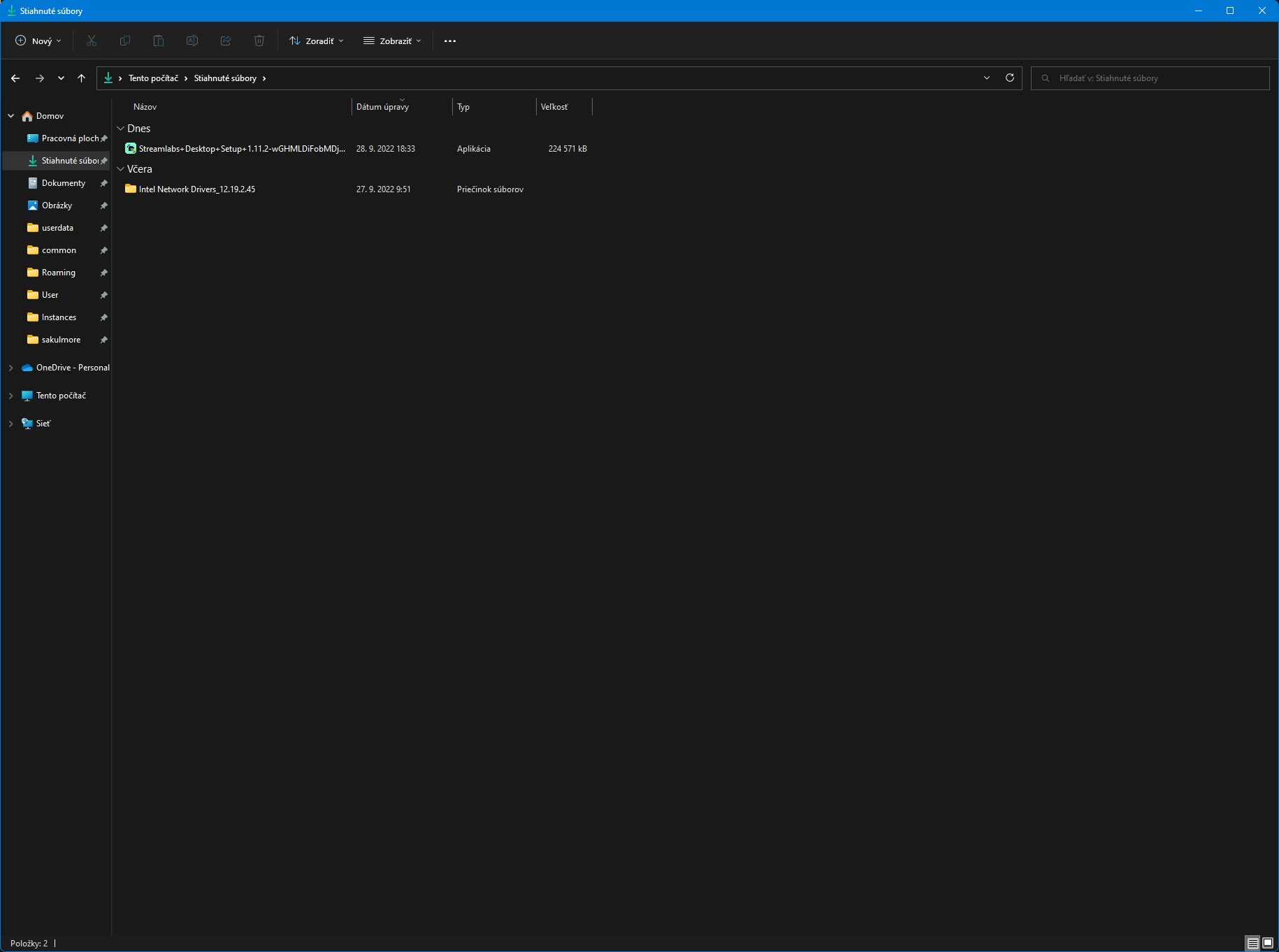

Rozbalil som ho do stiahnutých súborov. Rozbalil som kompletne celý archív.

Po spustení MSI SetupDrv64.exe to chce Driver Path no a nebude to tá zložka, kde si to rozbalil? Pr…
pme 28.09.2022 19:10
pme
Zrejme nie, nebude, netuším.

Asi by som klikol na tlačítko Browse a vybral tú zložku, kde si to rozbalil....inak ma už nenapadá n…

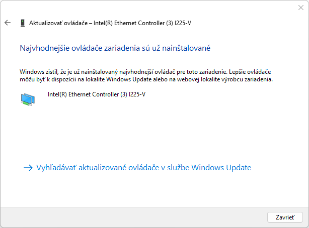

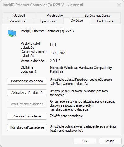

Přes Správce zařízení to aktualizovat nejde? [95867-update-network-adapter-driver-jpg]
host 28.09.2022 19:55
To som skúšal, viď obr. 1. Píše mi že môj ovládač je aktuálny, no nejako sa mi to nezdá. Viď dátum…
sakulmore 28.09.2022 20:11
sakulmore
Ty máš verzi ovladače 2.0.1.3 ze září 2021. Na webu je verze 12.19.2.45 ze září 2022. Trochu divné,…

když se instalátor ptá na cestu odkud je spuštěn, vyplnil bych mu tam tečku: . tečka v syntaxi znam…
lední brtník 28.09.2022 20:13

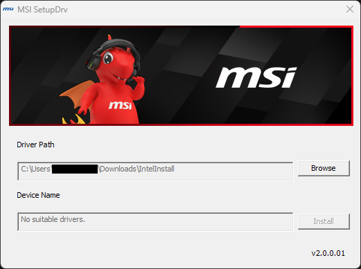

Písať do toho poľa nejde, dá sa len zvoliť adresár. Aj som tam zadal adresár, odkiaľ je spúšťaný (t…

zkus ten adresář/priečinok s instalačkou driveru přejmenovat na název bez mezer a diakritiky. pro ji…
lední brtník 28.09.2022 21:30
Nejde
sakulmore 28.09.2022 21:33
sakulmore
něco jako: c:\tmp\lan_intel Proč to neuděláš tak, jak psal méďa? Prostě to necpi do adresáře Window…

třeba by to šlo, jestli je začerněný název uživatele normální. když ho nechceš ukázat, dej instalačk…

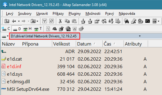

Ale ono to píše No suitable drivers (Žádné vhodné ovladače)
Nepíše, že je nemůže najít, ale že není žádný vhodný - proto to nejde dále.
Schválně jsem to zkusil ve virtuálce na neexistující LAN kartě a chová se to stejně.
A je úplně jedno, jestli je to v TEMP adresáři nebo kdekoliv jinde...
edit: když si otevřu ten INF soubor, tak v něm je
; e1d.INF (Windows 10 / Server 2022 64 bit)
pre w11 ? a to podľa bum čoho poznám ? každopádne
No suitable drivers pise preto, lebo nema CESTU k uz nainstalovanym ovladacom
je píčovina. Cesta, ktorú tá msi util-sračka zobrazuje je cesta z ktorej sa spúšťa bez ohľadu na to či v nej nejaký ovládač je alebo nie. Takže cestu nehľadáme. Dobrá ráno.
"na STARE ktore mas uz v PC nainstalovane" :-D no to máš pravdu. Som veľmi zmetený :-D dnes ani netrafím domov. Ukázal som mu cestu na vlastnú kópiu, lebo iné staršie mu dať neviem. Mohol by ich aspoň prepísať. Je to tak užitočné , ako od Aceru System Care. Vyvýjajú to už roky, má to milion 500tú verziu ,nikdy to nenájde žiaden ovládač a druhý raz sa to už nespustí vôbec.
Inak neviem k čomu by mu bola cesta k starým ovládačom. Nie je ich umiestnenie vo windows štandardné ? Ovládač sa musí nainštalovať. To kde je a ktorý je použitý sa nachádza v registroch systému. Jestli se nemýlim hihi.

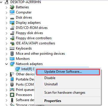

vykašli se na instalátor výrobce - msisetup.exe
ten stažený archív někam rozumně rozbal (od podobných ikon ve win7 si uživatelé pletou adresáře a archívy zip, zvlášť když neumí zapnout zobrazování přípon)
ve správci zařízení zvol na updatované síťovce pravým myšem "aktualizovat ovladač" a ručně mu předhodíš tvou cestu k *.inf souboru
