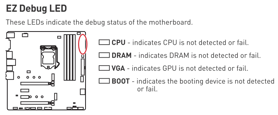

U téhle základní desky: msi b360m mortar , červená svítí normálně.
Ty diody jsou tam čtyři. Co která znamená je uvedené v návodu k desce.
[95924-led-jpg]
