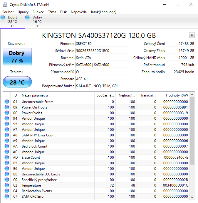

Aký typ úložiska máš? Skús ho diagnostikovať napríklad aký status má v CrystalDiskInfo alebo iným te…

1x SSD na systém 1x SSD na data a kraviny Ovladače stahuji pouze tak jak si nastahuje windows, gforc…

Začni určite tým testom pre SSD. Je to veľmi rýchle a jednoduché aby si mohol vylúčiť že je to HW pr…

Doporučuji zkontrolovat disk v jakém stavu je odkaz ke staženi je zde crystaldiskinfo popřípadě zde…

Aký typ úložiska máš? Skús ho diagnostikovať napríklad aký status má v CrystalDiskInfo alebo iným testom, niektorý výrobcovia majú vlastný SW na takýto účel.

1x SSD na systém

Začni určite tým testom pre SSD. Je to veľmi rýchle a jednoduché aby si mohol vylúčiť že je to HW problém. Ak sa toto vylúči tak ostáva už len problém v systéme. CCleaner ničomu nepomôže, skôr naopak. Bolo by dobré aby si zistil vopred zoznam všetkého SW ktorý je nedôveryhodný. Kľudne to môže byť aj niečo čo si myslíš že je bezpečné a užitočné. Napríklad ten avast alebo ak tam máš niečo od iobit. Takéto niečo nemôžeš v systéme nechať a ak to už tak raz bolo tak inštalácia OS nanovo je istota. Jednoducho použi google a hľadaj si vždy vopred informácie čo si do systému pustíš. Obecne sa oplatí uprednostniť určite open-source ale samozrejme znova platí že si treba vopred zistiť informácie o danom SW.
Doporučuji zkontrolovat disk v jakém stavu je odkaz ke staženi je zde crystaldiskinfo popřípadě zde vlož obrátek disku.
