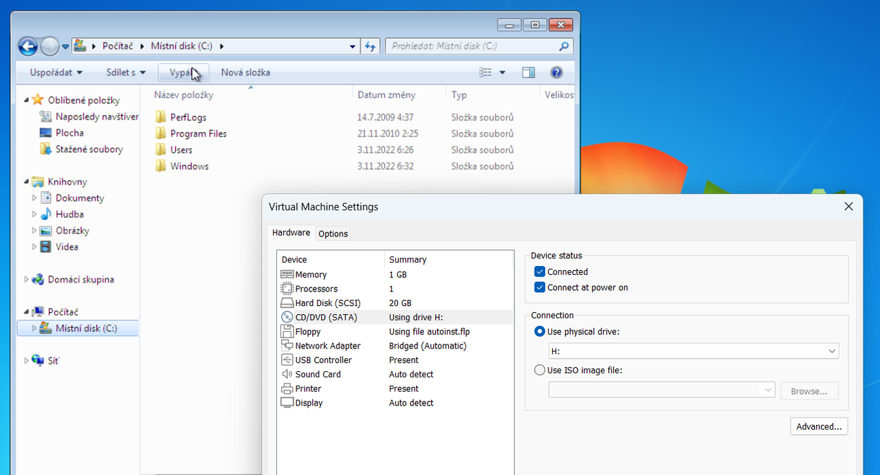

Nějak se mi nedaří nainstalovat VMware Tools a win 7.
Pokud si dobře pamatují, měl bych ho mít jako DVD jednotku v průzkumníkovi.
https://i.postimg.cc/mZ5xs7y5/wm.png

Máš to na horní liště VM / Install vmware tools.
Tam je to šede, neaktivní.
Pak jsou tůly nainstalované.
Nejsou.
Win 7 jsem instaloval před hodinou.
Mám neaktivní shared folders

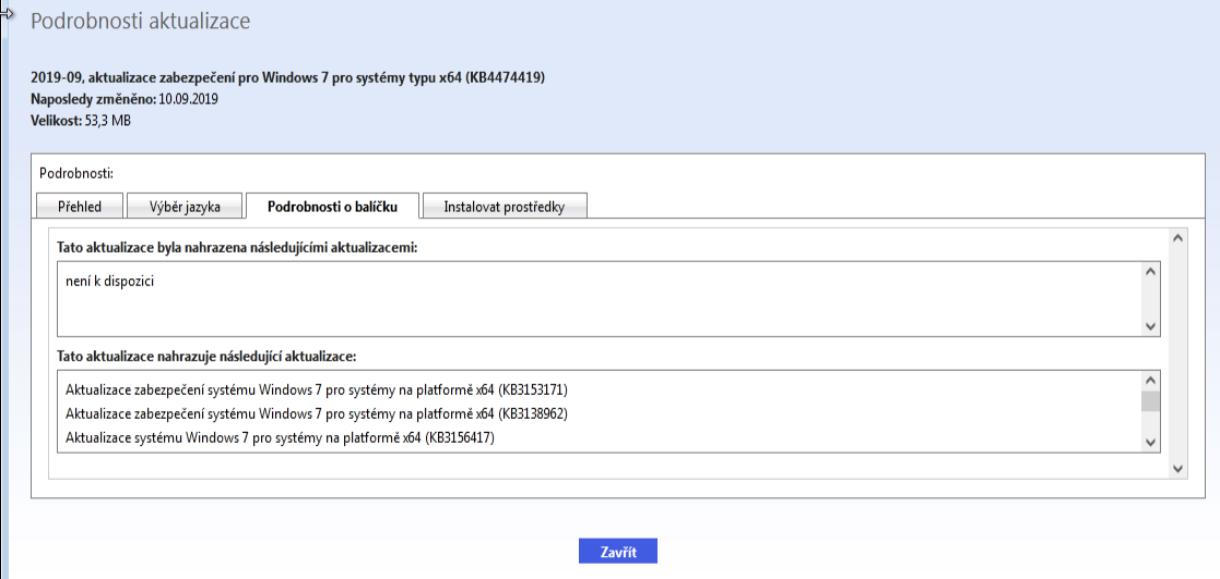

Pokud chceš instalovat VMToolsy do virtuálních W7, tak:
- jako poslední se dá použít VMware Tools 11.3.5,
pokud se ty W7 opatchuji
http://catalog.update.microsoft.com/v7/site/search.aspx?q=kb4474419

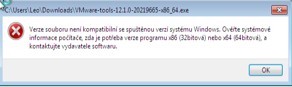

Tu jsem našel exe a nic nejde nainstalovat.
https://packages.vmware.com/tools/releases/
1. Nainstaloval jsi opravdu plnohodnotné originální vmware workstation a ne nějakou lite verzi z netu?
2. Tak použij jinou bitovou verzi toho exe nebo použij iso

Právě že nejde, zápasil jsem s tím doma a poslední je 11.3.5. (dá se to najít i na webu VMware)
https://www.digiadvies.com/post/windows-7-vmware-workstation-16-vmware-tools
Někdy píšou, že je třeba i nižší verze - ale poslední je fakt ta 11.3.5, která ještě jde...

A pro W7 je třeba ten patch, aby šly instalovat ty Toolsy.
Teď si nejsem jistý, jestli tu v. 12 nemám náhodou z VMware Workstation 22H2 Tech Preview.
Zkusím to, už jsem se v tom ztratil teď...
Musím upravit tu svou mystifikaci a uvést věci na pravou míru:
- poslední verze Toolsů, která jde použít ve virtuálních W7 BEZ patchů, je verze 11.0.6
- pokud použiji vyšší verzi Toolsů (11.1.0, 11.2.5 až po zatím poslední 12.1.0 z Tech preview VMWare 22H2), tak už musí být v těch virtuálních W7 nainstalován ten patch KB4474419, jinak nejdou ty Toolsy nainstalovat)
Takže v podstatě ano, poslední oficiální verze Toolsů je tedy 11.3.5, která musí mít ve W7 ten patch. Jsem to špatně napsal z těch mých poznámek (zmátla mě ta verze 12) a tímto se omlouvám za zbytečný zmatek
coz je v poradku. tu kb (pro baliky podepsane sha-2) bych instaloval vzdy, bez ni nejdou opatchovat novejsi zranitelnosti, treba rdp.
https://www.catalog.update.microsoft.com/search.aspx?q=kb4474419

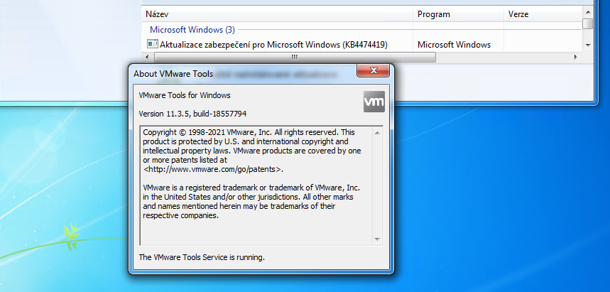

To už mám nainstalovane.
https://us.informatiweb-pro.net/virtualization/vmware/vmware-workstation-16-install-vmware-tools-on-windows-7.html
Podle tohoto by už nělo být ale VM - install VMware Tools aktivní
Podívej se do těch virtuálních W7 do Programy a funkce, možná, že už je tam máš.

Navíc to bez problému funguje ručně, zkusil jsem vc_redist.x86.exe + vc_redist.x64.exe (14.34.31931) + windows6.1-kb4474419-v3-x64.msu + VMware-tools-12.1.0-20219665-x86_64.exe = a tools normálně nainstalovaný a funkční bez jediného problému.
Postupoval jsem podle odkazu, který jsem tu už uváděl:
https://docs.vmware.com/en/VMware-Tools/12.1/rn/VMware-Tools-1210-Release-Notes.html

Nešla mi nainstalovat ta aktualizace. Smazal jsem to cele a vytvořil nový a znovu nainstaloval win 7.
Pak už ok.
