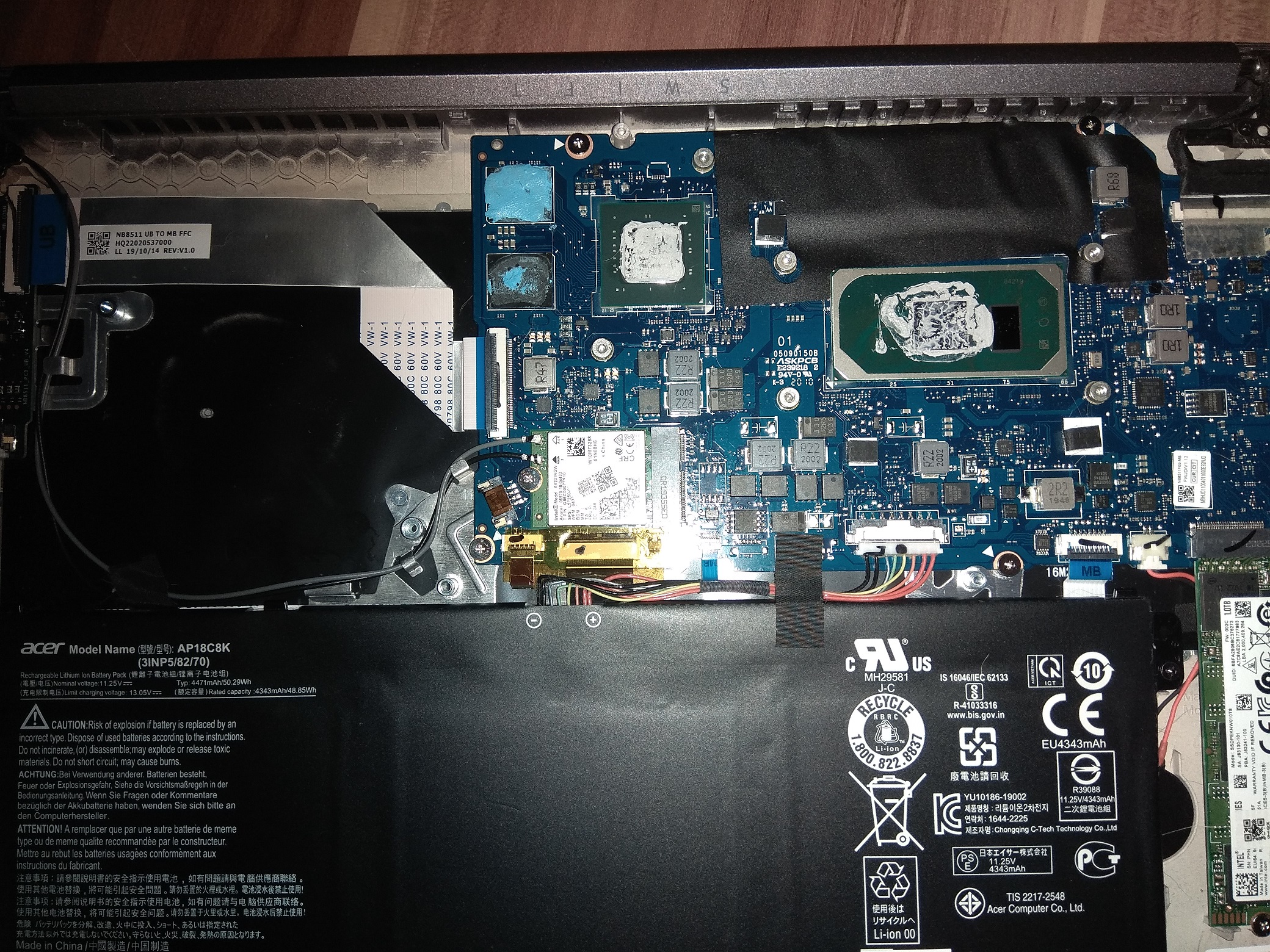

vlastním laptop Acer Swift SF314-57G.
Předem se omlouvám, nejsem žádný odborník - jen průměrný uživatel.
Rád bych se tedy zeptal, co jsou zač ty dva čipy (viz příloha), na kterých jsou vidět zbytky té modré pasty resp. podložky.
Měl jsem v plánu přepastovat, ale zjistil jsem, že kromě CPU a GPU (na kterých jsou zbytky šedé pasty) jsou zde právě i tyto čipy (jestli to tak vůbec mohu nazývat) a nemám tušení, co jsou zač.
No a má otázka teď zní, spíš než co je to zač, tak jestli v tomto případě bude stačit pouze pasta (i na ty dva záhadné čipy), nebo bych pro ně měl speciálně zakoupit tu termální podložku. A případně jakou. (Nechci rozdmýchávat debatu o tom jakou značku - spíš jaké by měla mít specifikace - hlavně jde asi o tloušťku).
Předem děkuji za odpovědi.
Byl snad na nich nějaký chladič? Pokud ano, pak je přepastuj stejně jako CPU.

paměťové moduly od grafiky mx250/350. jsou určitě jinak tenké než přídavná grafika vedle. termální p…

Potíž je v tom, že teď to není v původním stavu ... a je otázka, zda to dokážeš opravit. Nejspíš to…

Keď si to už rozdělal, musíš to dokončiť. Starú pastu preč hajzákom. Ničím tvrdým, aby si neodtrhol…

modre jsou tloustky 0.5, 1, 1.5mm. ale i jine folie 0.2mm pastovaci kouzelnik si to musi zkusmo pril…
brum brum 07.11.2022 17:00

leplovodivá fólia 0,2mm :-D a to si v ktorom notebooku videl ? to je totiž hrúbka preloženého kancel…

nejde ani tak o to, co máš v notebůů ty, ale jakou konstrukci má ten pastovací umělec a kolik si mys…

Ja notebůů nemám vôbec, podložku ktorú mám, používam pri ich servise a dovolím si tvrdiť , že 99 per…

chce to lepit prave na pameti - a ty zas tolik nehreji. poslední

paměťové moduly od grafiky mx250/350. jsou určitě jinak tenké než přídavná grafika vedle. termální podložka (1/4 čtverečku) by mohla vyrovnat nerovnosti chlazení, záleží jak je udělaná konstrukce.
proč přepastováváš kancelářský notebuk raději nebudeme řešit.
pastovaci kouzelnik si to musi zkusmo prilozit, co tam bude jemu pasovat.

bohuzel kancelarska grafika mx250 ma vykon jako gt1030, mx350 jen o ctvrtinu vyssi, cili na pareni her nevhodne, at uz tam da pasty kolik chce.
nejde ani tak o to, co máš v notebůů ty, ale jakou konstrukci má ten pastovací umělec a kolik si myslí, že by bylo nejlepší právě v tom jeho aceru.
jestli to přiléhá těsně, tak ten drahý brtník: https://www.mironet.cz/chlazeni/prislusenstvi/teplovodive-podlozky+fc32913/?pn4293%5B%5D=Thermal%20Grizzly
jestli je tam rozumná vůle, tak místo tlusté pasty co vysychá raději 0.5mm podložku.
Ja notebůů nemám vôbec, podložku ktorú mám, používam pri ich servise a dovolím si tvrdiť , že 99 percent používa na pamäťové čipy diskrétnych grafík 1mm a viac. O tom bola otázka tohoto vlákna. Motať tu v tomto prípade do toho čokolvek tenšie je kravina a zbytočne neznalého zmetie aby kúpil niečo čo mu je na draka. Taká tenučká je dobrá na dektopový procesor, m.2 disk, ale ak ju dáš na mrňavý čip a chladič nebude dobre sedieť, máš problém. Zvlášť keď je chladič spoločný pre niekoľko súčiastok rôznej výšky rozťahanej na velkej ploche. Pasta takúto nerovnosť vykryje. Myslíš že podložka má lepšiu tepelnú vodivosť ako pasta ?
