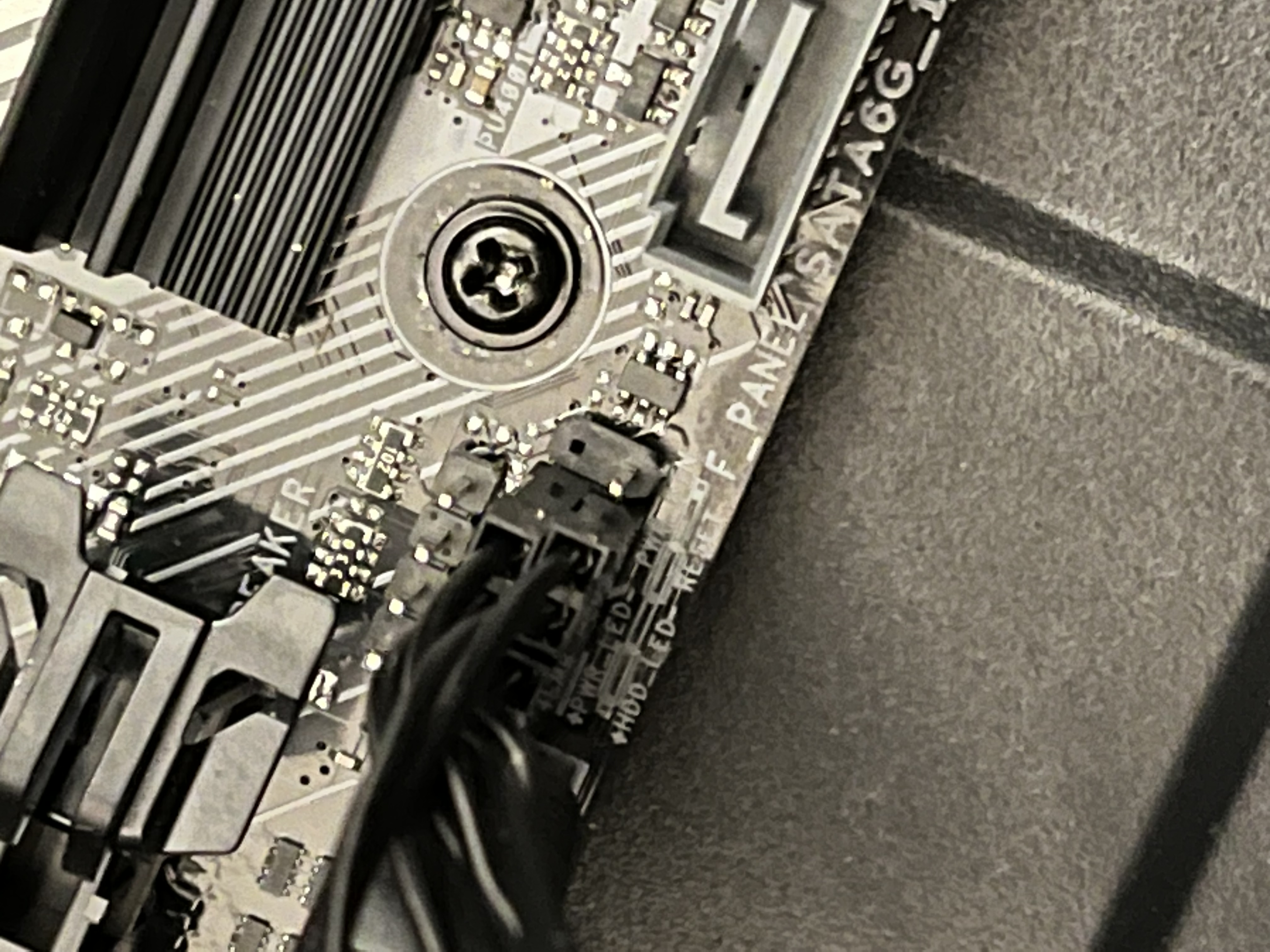

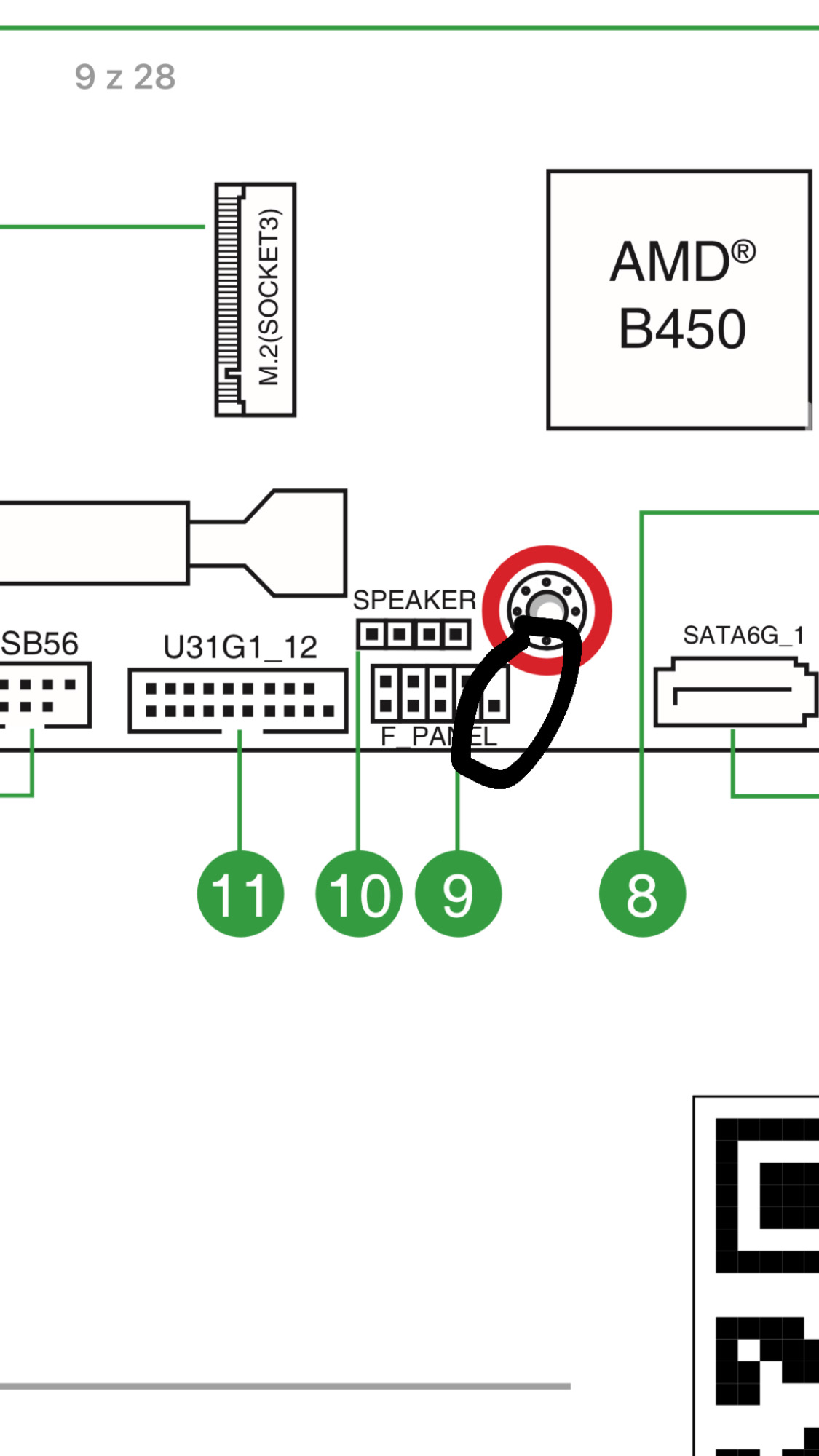

Měl by být kablík +5V k resetovacímu tlačítku. Manuál bod 17.
Ano všechny tyto kabely jako je power led, hdd, reset, mam zapojený akorat prostě ten posledni v pravo zustal a uz ktomu nic není na zapojení
A máš na bedně mimo tlačítka ON/OFF taky resetovací? No uvidíš, jak to bude fungovat.
Ale možná to zapojené být nemusí i tady bod 16 píšou, že reset je na 2 piny.
Takhle to vypadá.
A ano resetovací tlacitko taky mam na bedně
Neblázni ! 5V k reset tlačítku.. AK ten pin k niečomu je, tak k nejakej fičurine na prednom paneli, ktorá potrebuje napájanie.
jestli se ten pin jmenuje "nc" (dáváte tu obrázky z dvou manuálů, nevím který je správnější), tak nc se nezapojuje = not connection.
