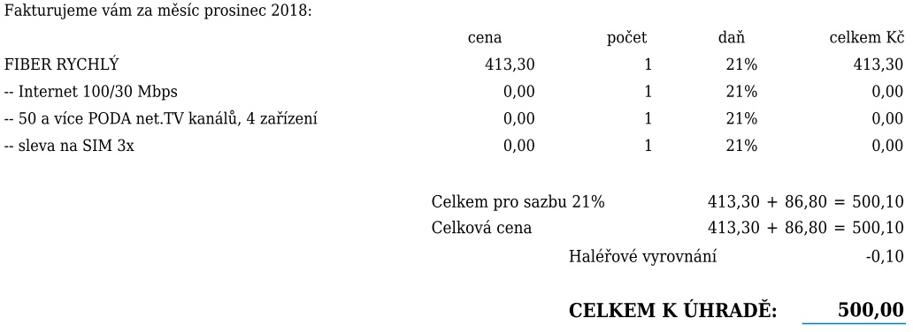

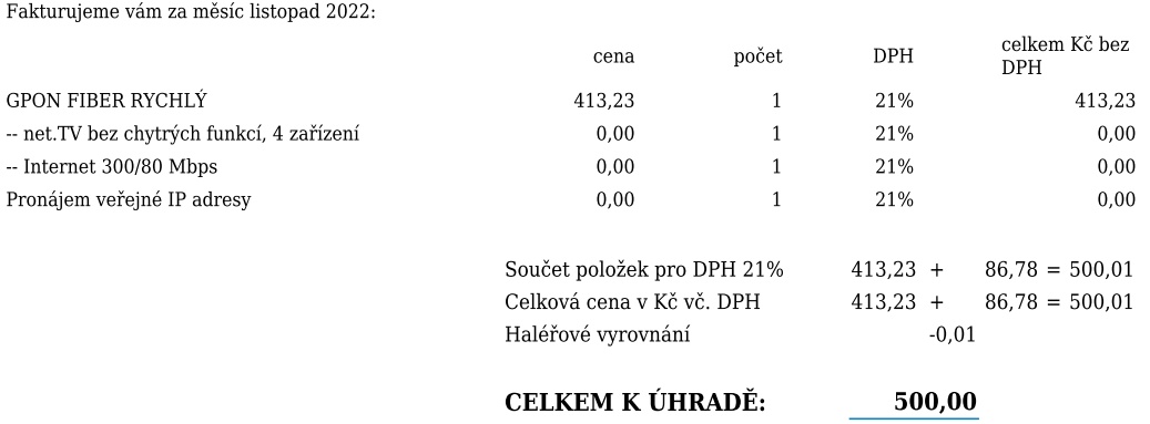

Připadá mi to, jako začarovaný kruh. Bez jejich zařízená je to levnější, ale při dotazu na vlastní z…
Abox 11.11.2022 08:37
Abox
[96086-2018-jpg] [96087-2022-jpg]
IQ37 11.11.2022 11:42
Stejně to mám i já - na začátku bylo 100/30 a teď je 300/80 (nebo 190/190 po přepnutí), ale samostan…
Abox 11.11.2022 12:29
Abox
Je to v těch nových nabídkách: https://www.poda.cz/chci-podu/ Rychlý internet GPON 1Giga za 250 Kč…
IQ37 11.11.2022 16:19
Ale podle toho ceniku i kdybys platil 300/80 tak to urcite nemas za 500kc.....
user123 12.11.2022 08:50
user123
To je ještě postaru - prý to převádějí na tu vyšší rychlost. Známý to už tak má...
