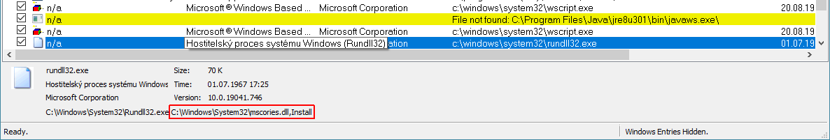

lepší je stáhnout si ms autoruns -> záložky: logon (po spuštění), scheduled tasks (naplánované úlohy)
tam zkontrolovat, jaké položky se spouští schované za rundll32.exe = když si rozklikneš ten záznam rundll, bude mít za sebou tvůj .dll dle obrázku, jen nejspíš bez těch vlnovek, např:
zrušíš té věci zatržení a zamyslíš se nad tím, co to na disku dělá a proč se to má samo spouštět.

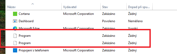

Tak stačil ten správce úloh, byla tam nějaká položka pojmenována pouze program, není tam možnost zjistit umístění ani podobně, bez ikonky... když zakážu funkci spustit při startu není to nějaká součást windowsu nebo tak?
A ten název programu je tajný?
program se jmenuje program :) Viz opět v příloze
Aha. A netušíš, co to může být? Když zvolíš umístění souboru, měl bys vidět umístění souboru. Nebude na škodu PC proskenowat programy MBAM, ADWCLEANER a Eset online. Vše co najdou, nechej smazat. Idealně to spusť v nouzovém režimu. Jsou to bezplatné programy, takže Tě to bude stát jen trochu času.

- název "program"
- bez informační ikony
- zaregistruje se ke spuštění vícekrát
- .dll bez podpisu, viz chybějící vydavatel
- ve vlastnostech té položky by měl být vidět za mezerou parametr s cestou a názvem .dll
vše mluví pro to, že jde pravděpodobně o malware.
můžeš si dle svého screenu cestu v \programfiles nebo (x86) najít a .dll odeslat na virustotal. teoreticky.

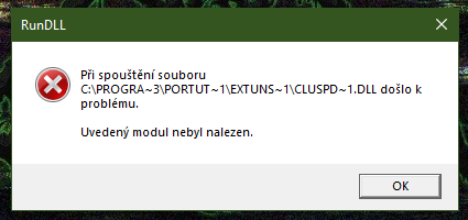

ta cesta je sice v registrech zapsaná, ale .dll nemusí existovat když to háže tu hlášku.
vypnutí rundll je ok, ale chce to kontrolu ne/existence na disku.
ovšem lidi co používají "průzkumník" a "správce úloh" toho často nejsou schopni, nedej bill když se malware označí jako systémový soubor (v průzkumníku skrytý).
proto jsem navrhoval ten schopnější ms autoruns, který to umí zobrazit rovnou.
