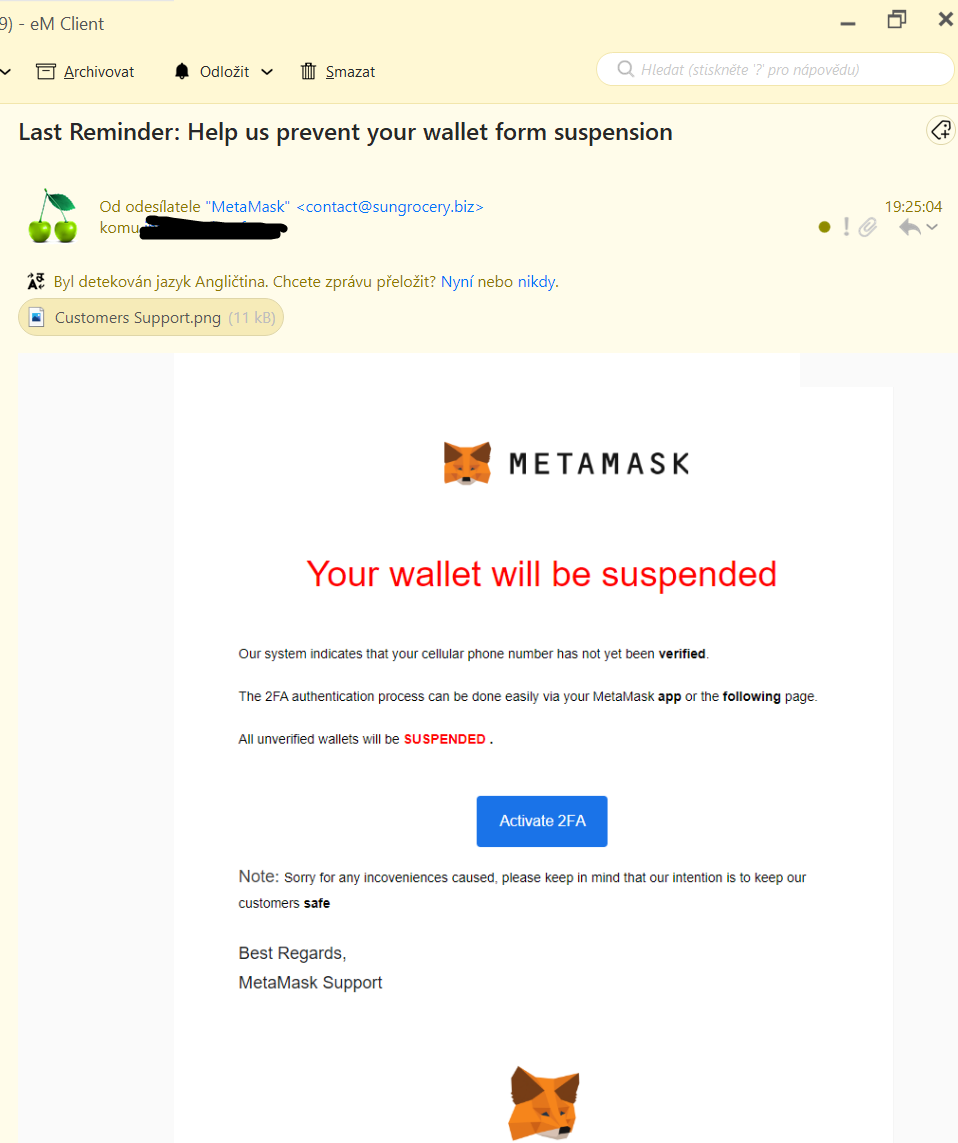

Zdravim, omylem jsem klikl na spam mail, co mi přišel - viz screenshot. klikl jsem na ono "Activate 2FA"
to mě přesměrovalo na doménu "yournoticemail.com"
kde sem si toho během pár vteřin všiml a stránku vypl .. na webu se ani nic nenačetlo za těch pár sekund, aspoň ne viditelně

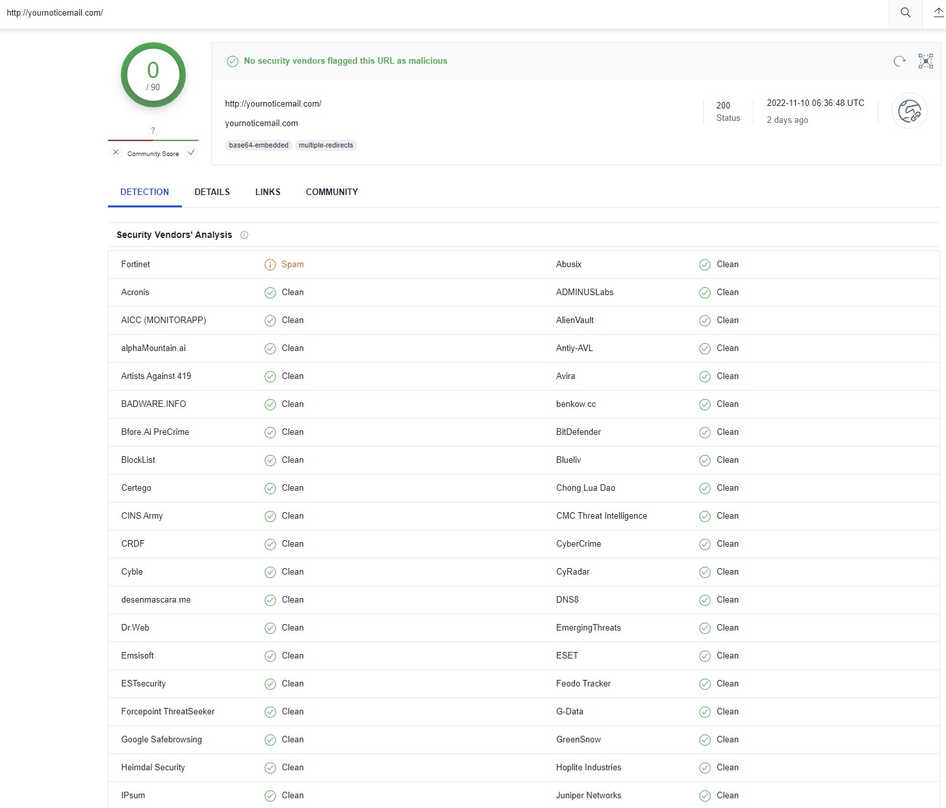

virustotal.com
Skenuje i url.
https://www.virustotal.com/gui/url/7909dd2aa2bc8e04ba2991f32c16285fd00b21f32dce81a51bbce1ee039368b6

jinak na virustotal je jen, že to je spam.. (což vim, že choděj maily, co zjišťujou, jestli se ten mail používá)..
