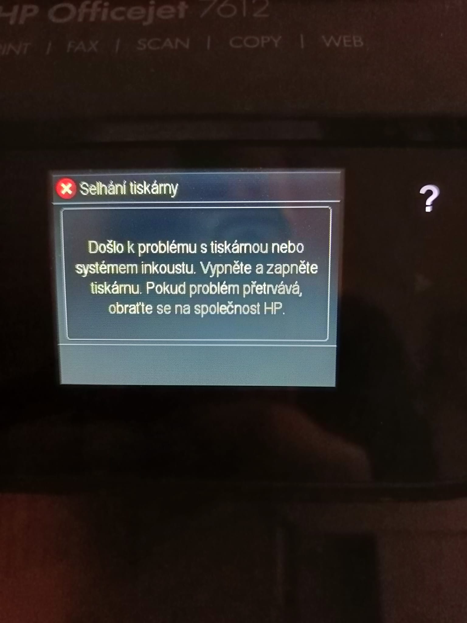

Nějaký jiný možnosti, jak ji rozchodit kromě servisu? Já bych zkusil zkontrolovat hladinu inkoustu…

Pokud udelas master reset, nic tim rozhodne nezkazis https://h30434.www3.hp.com/t5/Printing-Errors-o…

Zkus vytahat a vrátit inkoustové kazety, zásobník papíru a všechny pohyblivé části a dvířka, někde m…

Díky moc všem! Asi po třičtvrtě hodině snažení se zadařilo! Zkoušel jsem vyndat kazety, zandat kazet…

:-D:-D Nepamatuju si přesně, kolik jich tam bylo, ale pamatuju si partial, semi-full, OOB a ještě ně…
Já bych zkusil zkontrolovat hladinu inkoustu.
Taky manuál k tiskárně by mohl vysvětlovat chybové hlášky.

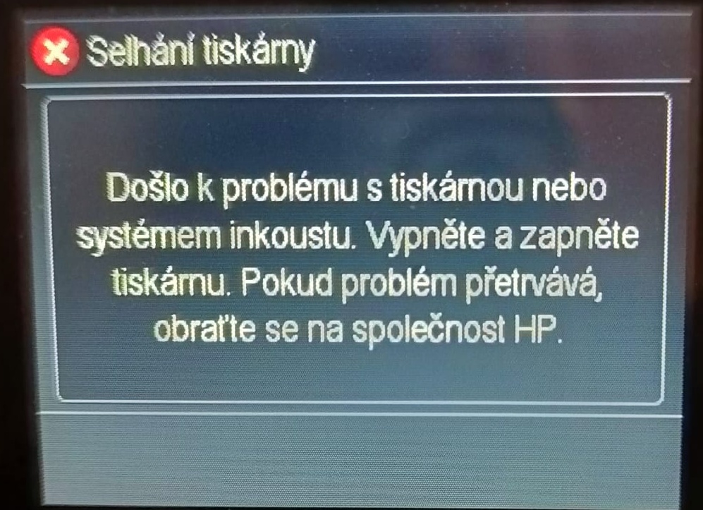

[96158-hlaska-jpeg]
Zkus vytahat a vrátit inkoustové kazety, zásobník papíru a všechny pohyblivé části a dvířka, někde může být něco zaseknuté nebo nějaký koncový spínač blokuje tisk.
Díky moc všem! Asi po třičtvrtě hodině snažení se zadařilo! Zkoušel jsem vyndat kazety, zandat kazety, otevřít a zavřít všechna víka, vypnout, zapnout, vyndat ze zásuvky a nic...zkoušel jsem i "semi-full" reset, "partial-reset", obnovu továrního nastavení a nic...až nakonec jsem zkusil "OOB reset" (doufám, že si to pamatuji správně) a konečně začala tiskárna fungovat. Když se vše rozběhlo, tak bezproblému tiskla a kopírovala a byla nahlášena jedna kazeta jako prázdná. Takže to možná bylo celé zapříčiněno tím, ale tiskárna nehlásila prázdnou kazetu, ale chybu a tím se zablokovala. Díky moc všem, pomohli jste mi :-)
