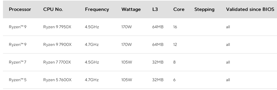

oznaceni na deskach asus ma na konci 4-mistne cislo s verzi biosu. na strankach asus je u podporovan…

Rad bych se teď podíval na asus cpu ale nejde stránka asi
9999Matěj 21.12.2022 02:19
9999Matěj
CPU je podporovaný všemi verzemi biosu, v tom by neměl být problém. [96295-bios-cpu-png] poslední

Tak deska má verzi 0803
