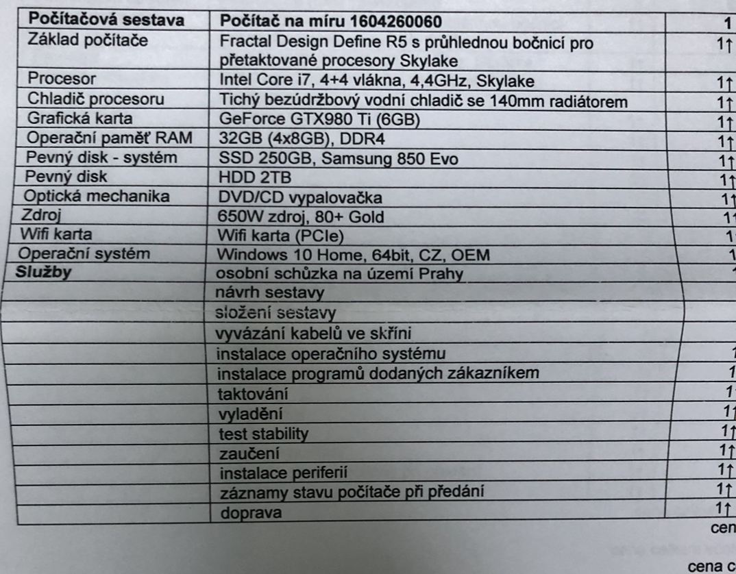

Specifikace pc vám se mužů hodit, akorát jsem laik proto se tážu tady, je to starší pc každopádně př…

Z toho se nedá nic vyčíst, kdo to psal? Snad ne prodejce.
Wikan 26.12.2022 13:18
Bojím se, že bohužel ano...
Lukas1982 26.12.2022 13:43
Lukas1982
Ty jo, to má být nějaký doklad? Promiň, ale musím se zasmát :-D Jediné, co je tam popsané je typ skř…

to bylo koupené před těmi 6 lety, nebo je to krám seskládaný z bazarových dílů (cpu intel 6.generace… poslední

Ty jo, to má být nějaký doklad? Promiň, ale musím se zasmát :-D Jediné, co je tam popsané je typ skříně, procesoru a SSD. Ty další položky, těch 13 jsou úplně směšné.
Nevím, od koho jsi to kupoval, ale vrať mu to nebo omlať o hlavu už jen kvůli popisu toho PC. Já bych to řešil ještě jiným způsobem, ale jsou svátky...
to bylo koupené před těmi 6 lety, nebo je to krám seskládaný z bazarových dílů (cpu intel 6.generace z r.2015)?
v tom mohlo odejít cokoliv, u krámu ze starších dílů od garážníka se nedá věřit ničemu.

podezřelý je i ten noname zdroj. asi bych voltmetrem zkontroloval, že při zatížení je na něm napětí v mezích.
