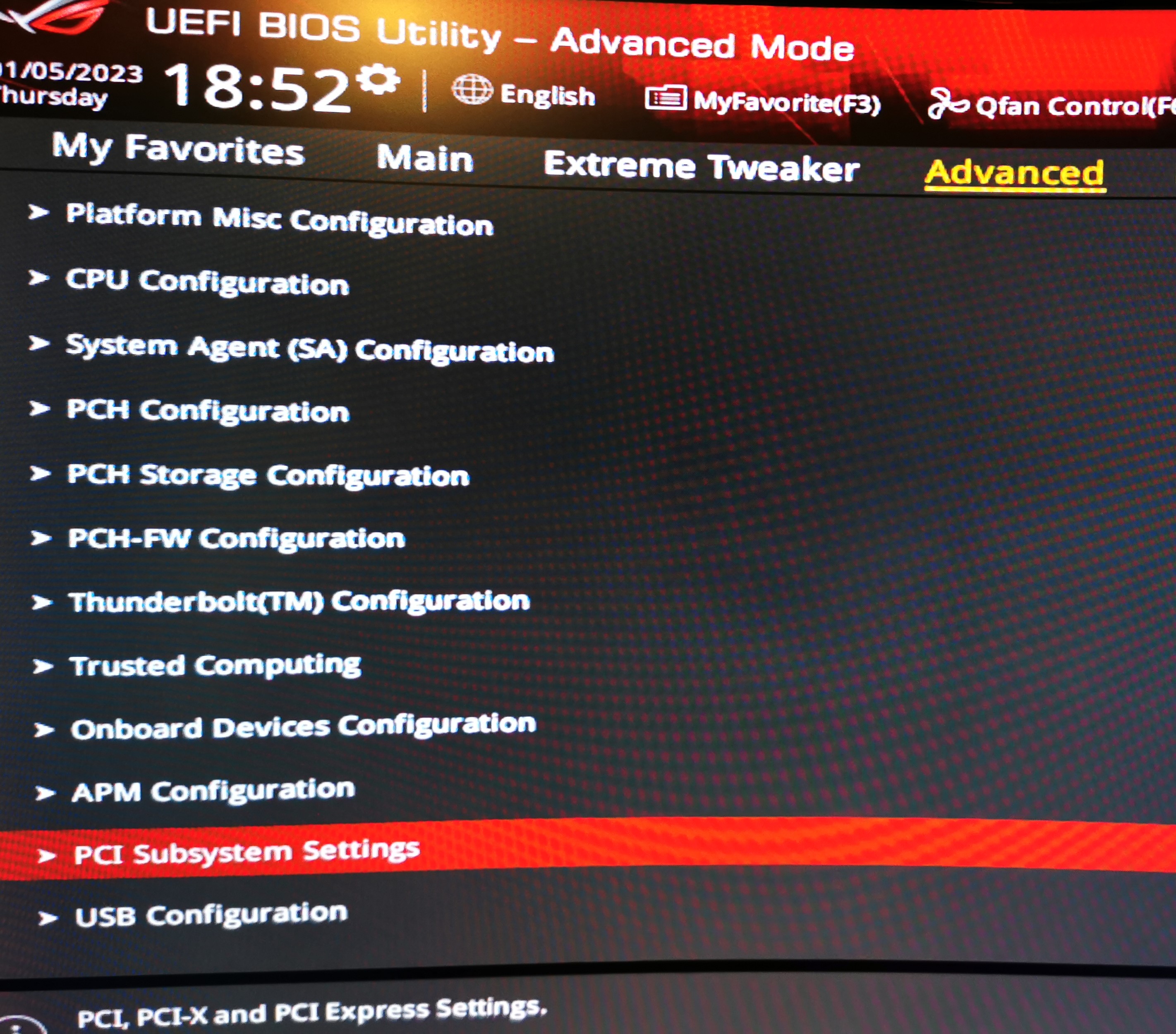

Advanced - CPU PCIE Configuration Mode Viz manuál str. 52.
Wikan 05.01.2023 17:54
na stránce 52 je jak dát moduly ddr4, ale v biosu nic takového není, mám uplně nový bios.

Doufám, že máš v biosu přepnuto na Advanced (a ne EZ mode)?
host 05.01.2023 18:50
Mám to na Andvaced.

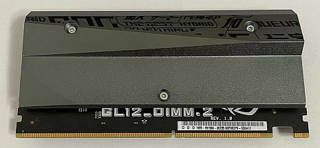

Takže tam máš adaptér DIMM.2 na PCIe NVME SSD?
host 05.01.2023 17:53
myslím, že ano.
kaparzo72 05.01.2023 17:57
kaparzo72
Myslíš? :-? [96372-adapter-jpg]
host 05.01.2023 18:15
Ano, je to on.

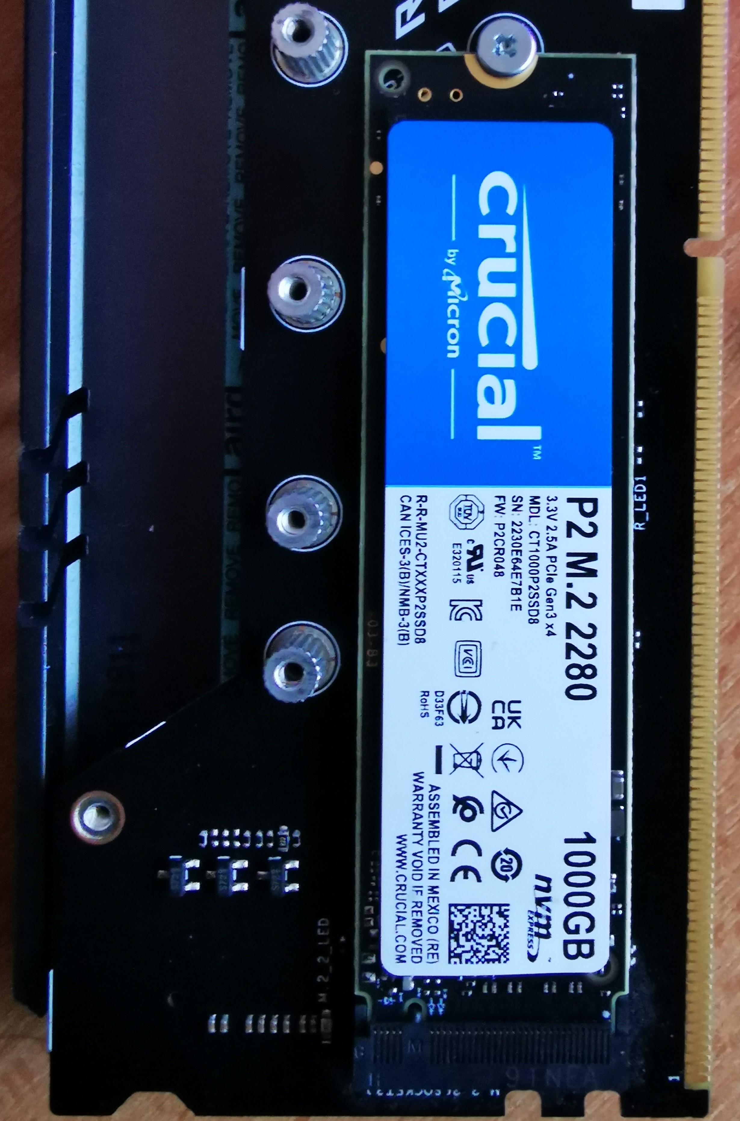

tak jsem disk m2 ssd dal do DDR4slotu pro DIMM.2 slot, vyfoť to. kde je to pichlé a jak. vyfotit po…

vyfoť to. kde je to pichlé a jak. vyfotit použitelně. žádná tma rozlišení nahovno a podobně. klidně tři fotky
