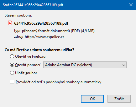

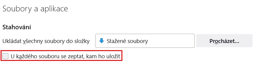

Mám Firefox 108.0.2 (64 bit) [96383-firefox-nastaveni-png] [96384-firefox-ukladani-png]

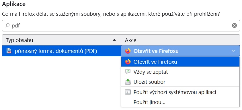

Zkus nastavit toto: [96385-stah-jpg] V nastavení Aplikace (hned pod tím, co je na obrázku) se dá n…

V nastavení Aplikace (hned pod tím, co je na obrázku) se dá nastavit Otevřít ve Firefoxu.
[96386-stah-pdf-jpg]
Co projde Firefoxem (i jakýmkoliv jiným prohlížečem), se automaticky ukládá do TEMP.
Ve Firefoxu v about:config můžeš ještě upravit předvolbu browser.cache.disk.enable na false
