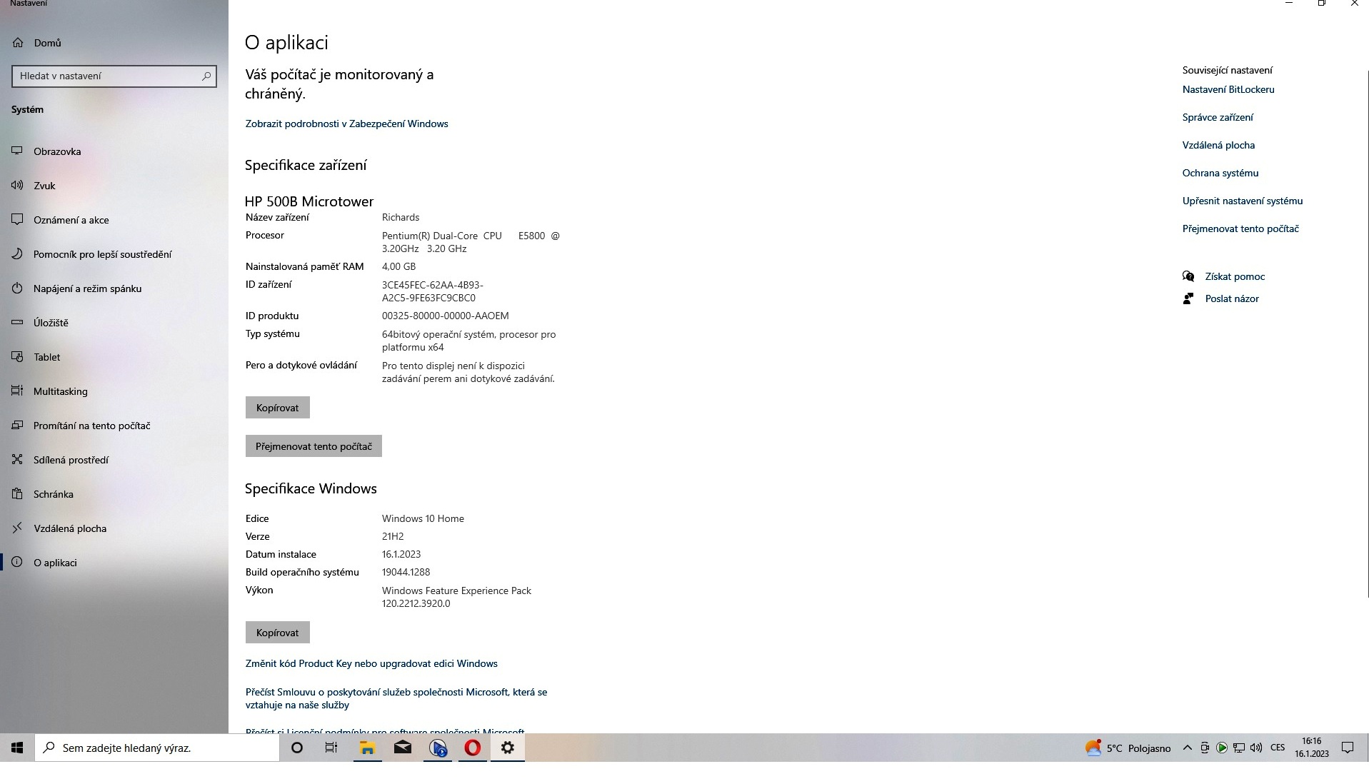

No takže se zdá, že ta desítka jede, akorát to při instalaci po mě nechtělo žádnej klíč, jak je to m…
hluchejpes 16.01.2023 14:55
hluchejpes
Když se proklikáš na "Ovládací panely\Systém a zabezpečení\Systém", co máš napsané dole? Systém je a…
Lukas1982 16.01.2023 15:13
Lukas1982
Kde dole?
hluchejpes 16.01.2023 16:05
hluchejpes
Našel jsem tohle.
hluchejpes 16.01.2023 16:16
hluchejpes
Tak já nevim, ale tam píšou že je to aktivovaný, tak fakt už nevim....
hluchejpes 16.01.2023 16:25
hluchejpes
Na tom screenu nic takového nevidím... Jestli tam máš ale napsané, že je systém aktivovaný, tak máš…
Lukas1982 16.01.2023 16:40
Lukas1982
Pokud je tam skutečně "Aktivovaný" a Home, tak nejspíš v BIOS byl klíč pro W7/8.1 Home. Můžeš to "př…
dsa 16.01.2023 17:54
dsa
Nejsem si jist, jak se to dělá. Gór když při instalaci to po mě žádnej kód nechtělo...
hluchejpes 16.01.2023 18:14
hluchejpes
Přečti si to ještě 1x :-) Prostě zadáš "Změnit kód ..." a vložíš platný klíč pro verzi "Pro".

Poslal jsi mi do PM těch 22 znaků klíče. Projel jsem to na validitu oproti PidGenX.dll Těchto 16 klí…
kacikac 16.01.2023 17:50
kacikac
Děkuju moc. Abych pravdu řekl, nejsem z toho moudrej. Píšeš, že tam mám nainstalovanou edici Home al…
hluchejpes 16.01.2023 18:12
hluchejpes
Na obrázku, co jsi sem dával je Home. Nezáleží na tom, co je na krabičce, ale co jsi nainstaloval. :…
