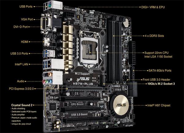

Zdravím miestnych guru.Som lama a potrebujem poradiť.Na systém mám SSD 2.5 Crucial 250GB a potrebujem další disk.Zustil som že doska by mala podporovať SSD 1 x PCIe 3.0/2.0 x16 tak neviem či doska je kompatibilná s https://tichepc.sk/SSD-1TB-WD-Blue-SN57 ... l?arg1=001 a model dosky https://online.asbis.sk/asus-h97m-plus- ... 32116.html alebo dať klasické SSD 2.5 Sata Samsung.Rozdil v cene je cca 30€.

Podle všeho ano https://www.czc.cz/asus-h97-plus-intel-h97/152148/produkt/e444rn55u8hsvarvpp7846336f…

Vážně doporučuješ řídit se ilustrační fotkou z polského eshopu? :-? K čemu je teda specifikace na w…

Tam je snad napsáno, že to kompatibilní není???

Je to rozložením trochu iná doska ja mám m plus . Tá bez m má asi tri PCI sloty ja mám len jeden.Tak…

Tak to je asi pasé,to je PCIE 4.0 ja mám 3.0.

foto

Popravdě sem se divil že tam to nvme na desce je.

To je jedno, je to zpětně kompatibilní.

Dival jsem se na tu desku na Asus a prolitl.manual. Mělo by to jet pokud nemáš data portů 5 a 6 osaz…

Zoznamy kompatibilit znamenaju, ze s danym vyrobkom bola doska testovana. Ked na zozname nie je znam…

Je to rozložením trochu iná doska ja mám m plus . Tá bez m má asi tri PCI sloty ja mám len jeden.Tak podľa všetkého by to malo fungovať a nakoniec som na Alze našiel toto https://m.alza.sk/kingston-nv2-1-tb-d7373900.htm?kampan=adw1_komponenty_pla_all_komponenty_disky-interne-ssd_m_9062573__FTnv2a3&gbraid=0AAAAAD2xsm53XnC-SJGufkfu8DzHS1Kfh&gclid=CjwKCAiAzp6eBhByEiwA_gGq5EgQ_k1mar4qOZughNDZmMGRFb91UtonVmQE3eYc7Iq-lld3mor3wxoCLeEQAvD_BwE a poprípade ju nie je problém vrátiť.Len asi budem musieť ešte nahodiť najnovší BIOS.Ďajujem za námahu a radu😏

Dival jsem se na tu desku na Asus a prolitl.manual. Mělo by to jet pokud nemáš data portů 5 a 6 osazený.
Rychlost bude omezena deskou zhruba na jedenapulnasobek klasického Sata ale díky tomu že nvme je přímý přístup a ne milion mezivrstev bude to o dost rychlejší a zvolil bych nvme.
