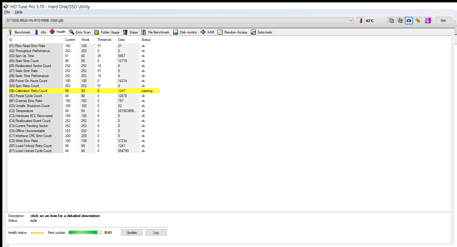

Dobry den, je prosim tento hdd poskodeny tak, ze je na vymenu? Pripadne aky screen z HD Tune Pro potrebujete na urcenie jeho funknosti-nefunkcnosti.

| týmto otestuj disk seatools for windows calibration Retry Count si hoď do google. sakraforte 26.01.2023 14:38 |

| V HD Tune máš záložku Error scan.
Můžeš taky vyměnit SATA kabel a porovnej, jestli se hodnota Calib… host 26.01.2023 15:40 |
Můžeš taky vyměnit SATA kabel a porovnej, jestli se hodnota Calibration Retry Count bude zvyšovat.
Jinak je to 11 let starý disk, takže už je zralý na výměnu a použití jako záloha zálohy nebo nedůležitých dat...
Dobrý deň
kde prosím v tej tabuľke vyčítam, že ten HDD má 11 rokov? NT som kúpil z druhej ruky cca 2-3 roky dozadu (pôvodný majiteľ v čase kúpi tvrdil, že má 3 roky).
Počet najetých hodin a počet spuštění je uložený ve SMART, zobrazí ho např. Crystal Disk Info.
Je to hodnota 09 - Power On Hours Count = 14214 hodin.
Takže kdybys ho např. měl zapnutý 5 hodin denně, stáří vychází 8 let.
Těch 11 roků jsem uváděl pro orientaci - jako dobu, jak dlouho je disk na trhu/v prodeji.
