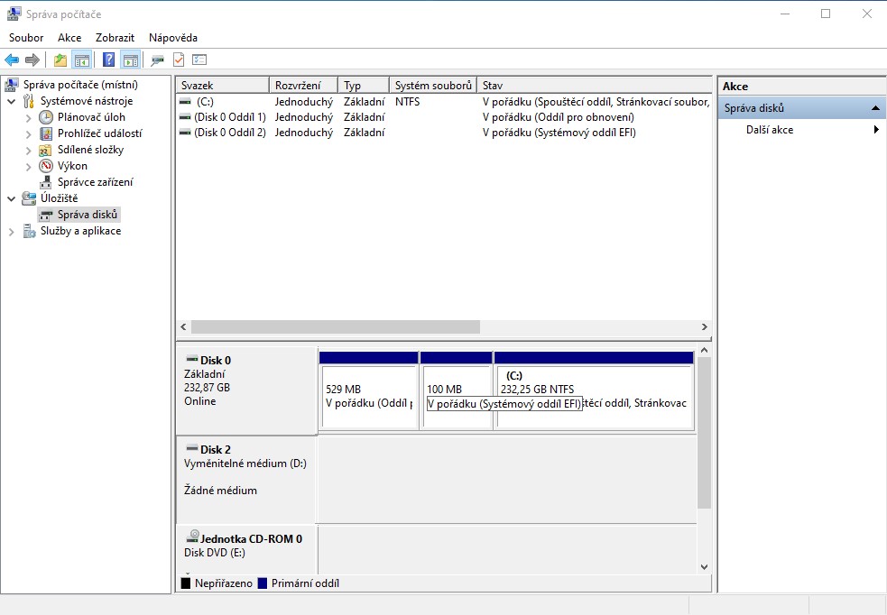

Ani ve správě disků? Třeba mu jen zmizelo písmenko.
Karel04 28.01.2023 17:30
Karel04
Ne. Přesně jak je to v té příloze. Jen systémovej.
BigPjotr 28.01.2023 17:31
