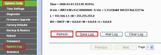

Muzes stahnout LOG routeru ? [96538-tplinklog-jpg] Jestli se muzes prihlasit pres SSH, tak se podive…

stáhnout log můžu, ale v něm právě nevyčtu to co chci
