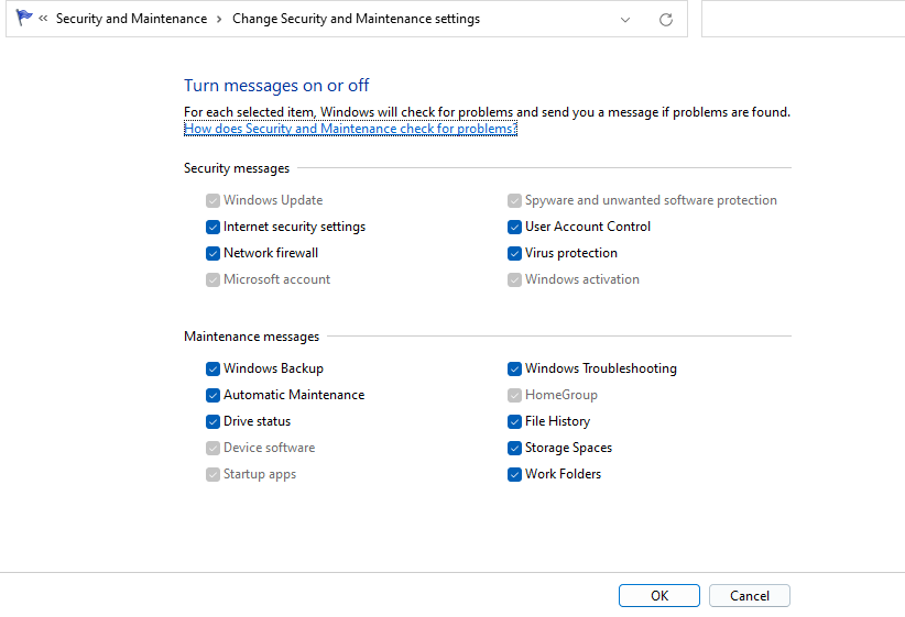

Vo win11 nikde "Check apps and files" nevidím, viď. príloha:
1. Vie niekto poradiť, čo a kde zapnúť?
2. Nepotrebujem nejaké blokovanie spustenia, stačí mi upozornenie, s možnosťou rozhodnúť sa, či pokračovať.
