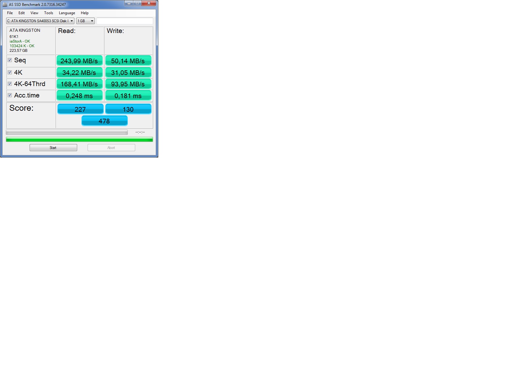

Rychlost čtení máš v pohodě, ale rychlost zápisu je vážně hodně malá. Já mám na svém starém SSD čtení 244MB/s ale zápis nějakých 50MB/s. Je to už veterán, ale funguje spolehlivě už dlouhou dobu. Zkoušels jiný port nebo jiný kabel? Neříkám, že to pomůže, ale mohlo by a za pokus to stojí. Taky může nějaký antivir pracovat na pozadí, ale je to jen hádání. Zkus vypnout ve WIN defender a potom to změř znovu.
Asi zbývá ten disk otestovat v jiném PC abys věděl, kde je chyba. Všechna data bych ale pro jistotu zálohoval na jiný disk. Ideálně udělat obraz disku pro případnou obnovu.
Potom bych ten disk naformátoval a otestoval znovu. Nic víc mě nenapadá.

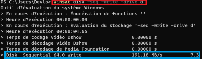

PS: Mohl by jsi na zkousku otevrit terminal jako 'spravce' (pravy klik na policko start) CMD/Powershel a spustit :
winsat disk -seq -write -drive d
Jako hodnotu mas v "modrém" policku ? :
