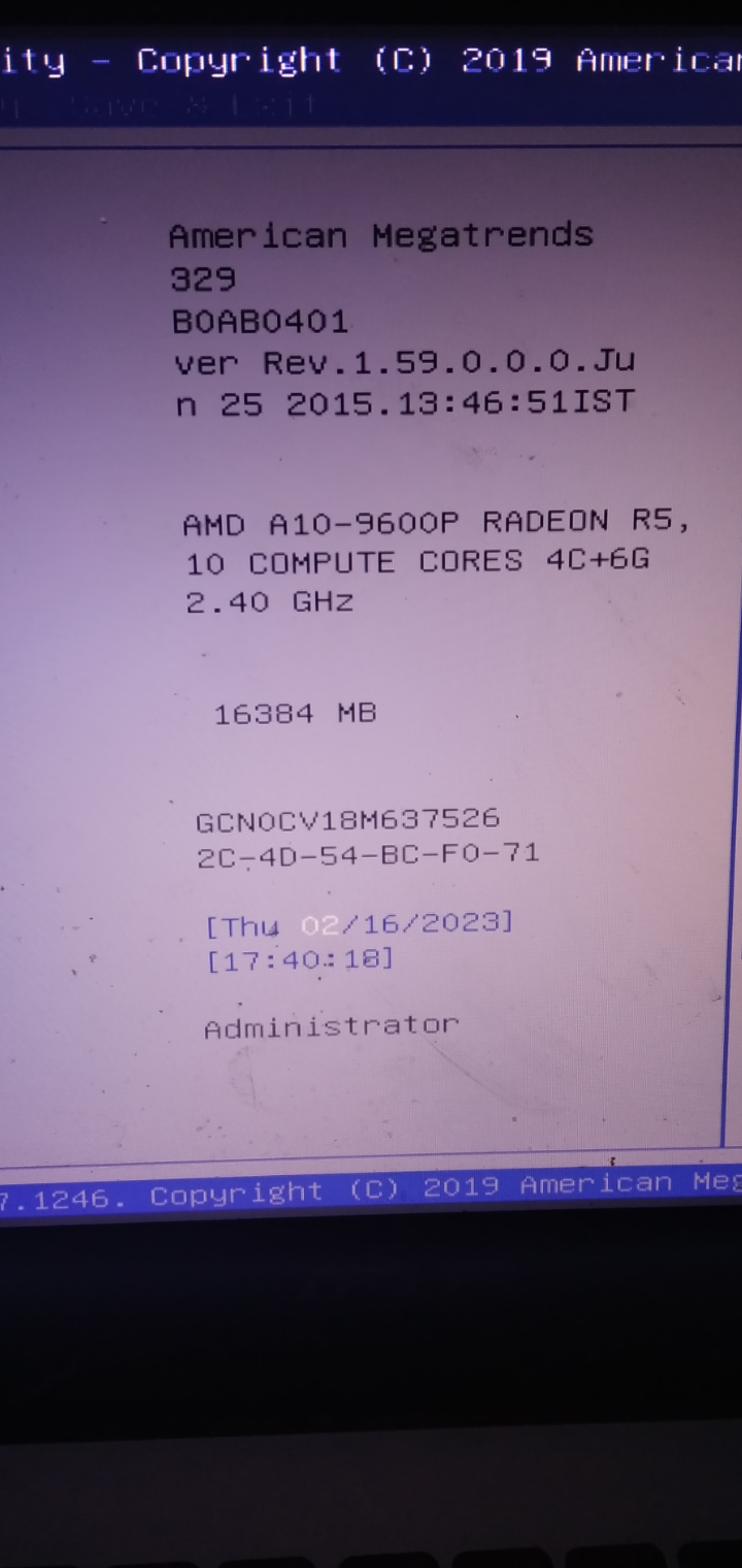

U noteboou mi pár dní zpět odešel zvuk ( neaktivní výstup a vstup). Následně při zapnutí skočil do BIOSu a z něho se do systému nemohu dostat. Zkoušel jsem Recovery boot ale bez úspěchu.

Popsal jsem to co vidím, jsem amatér a tímto se ne živím jinak bych se neptal.
Z flash mi to naboot… Caracas 16.02.2023 19:19 |

Nabootuješ z nějaké servisní flešky?
Popis nic moc, ale jako první bych zkontroloval disk a nabootoval z flešky nějaký Live Linux. Recovery nebo nouzový režim u Win mnohdy nezabere. Tipuju, že disk je na odchodu, ale bez otestování to nebudeš vědět na 100%. Když to ale tak rychle postupně odchází, tak to mohl někdo polít, těžko říct. Třeba zafunguje ten Linux a bude chyba nakonec v souborovém systému...
Souhlasím, že popis nic moc. Nicméně:
Myslíš, že mu nabootuje Linux, když mu to hned po zapnutí skočí do biosu?
Kdyby byl na odchodu disk, tak se vypíše "No bootable device" nebo tak něco.
Z flash mi to nabootovat nešlo ( dle návodu)
Vyměnil jsem sdd 120giga co tam bylo na HD 750 giga co mám náhradní. A už se notebook bez problémů spustil.
Většinou ano, ale už jsem zažil, že třeba zhasnul monitor nebo na disku nebyla hláška o špatném startu. Tehdy byl na vině disk. Mohlo to být ale jakékoliv zařízení, většinou nějaké USB periferie. Netuším, u některých desek se to tak chová, ale každý pokus dobrý a nehrozí zničení.
