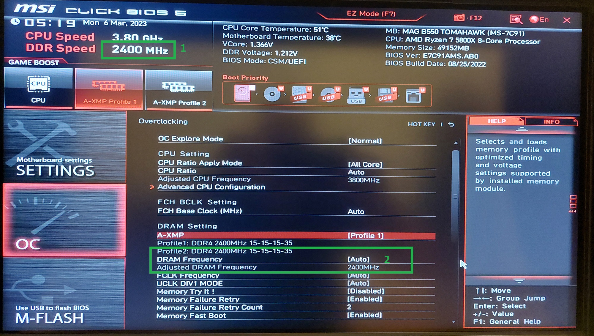

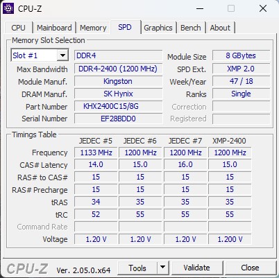

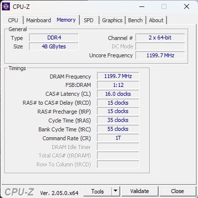

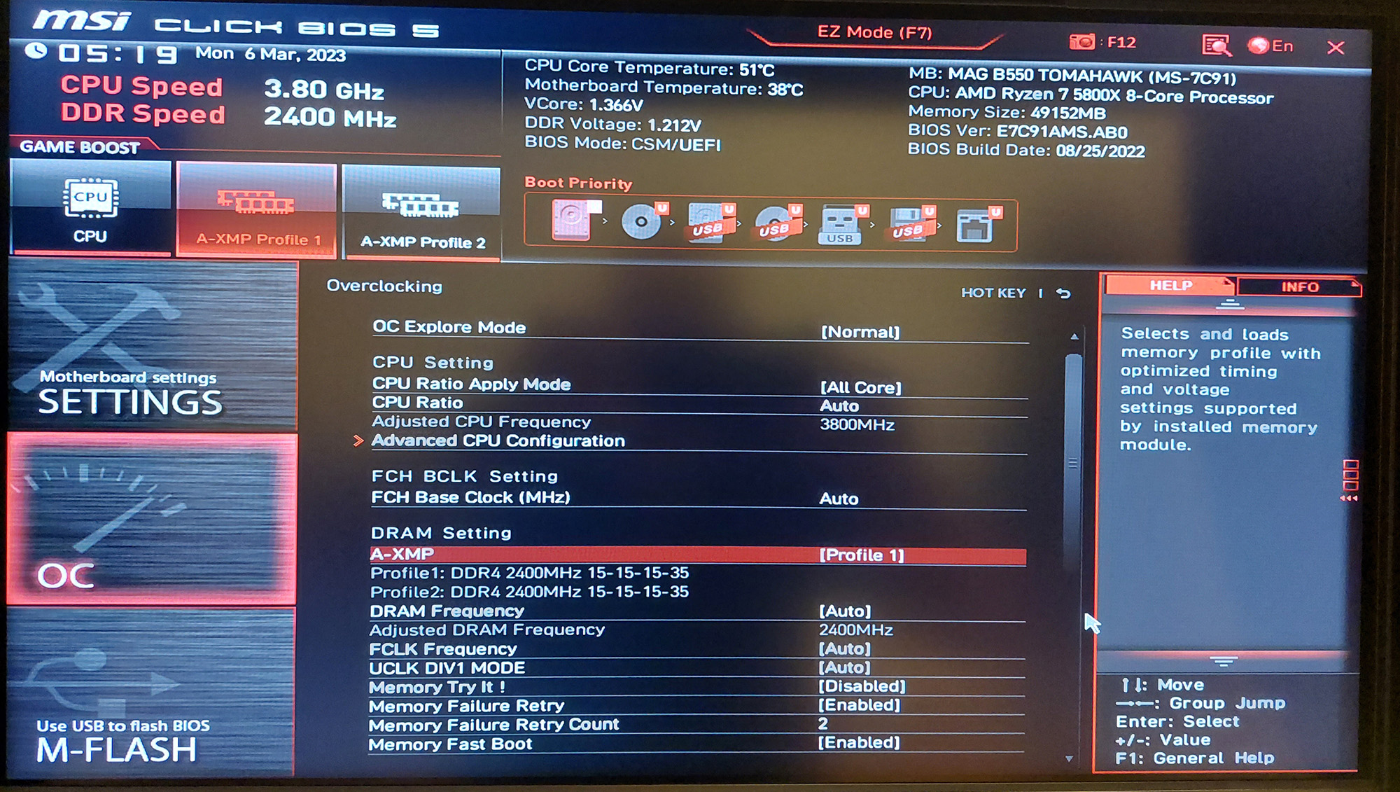

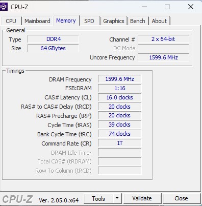

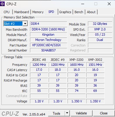

Zatím mám v PC RAMky původní a díval jsem se do BIOSu a do CPU-Z. V Biosu jsem nastavil nastavil XMP profil 1 (profil 2 je úplně totožný) v CPU-Z mi to u všech modulů ukazuje kmitočet 1200 Mhz. Je to v pořádku? Myslím, že jsem někde četl, že se kmitočet dělí dvěma. Nebo mám v Biosu ještě něco nastavit? U frekvence pamětí je zvoleno "Auto" Nebo místo toho nastavit těch 2400 Mhz? Moduly jsou 2 x 8GB 2400 Mhz a 2 x 16GB 2400 Mhz

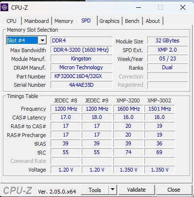

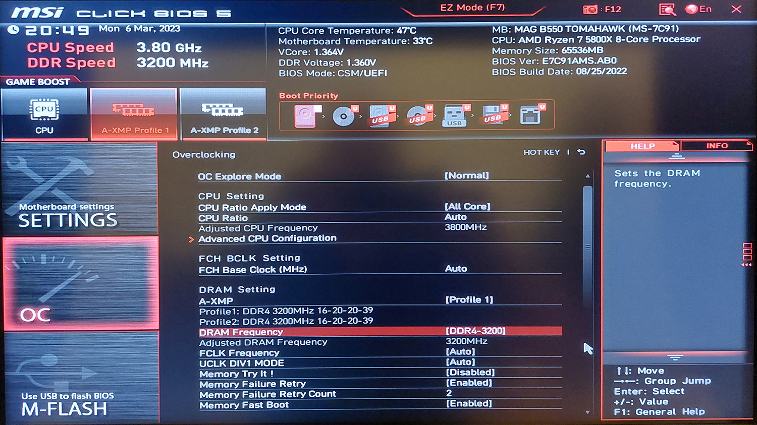

Nevím co tam máš za staré paměti. Víc jak 2ks tam můžou zpomalovat a jede se podle nejpomalejší.
Dej tam jen nové, zkontroluj v pravém rohu 1) zda tam bude 3200 a pokud ne tak na 2) to nastavíš.
Skutečný kmitočet v mhz je opravdu poloviční. cpu-z by měl ukázat 1600 u nových. deska v biosu podle screenshotu ukazuje efektivní takže tam by mělo být 3200
