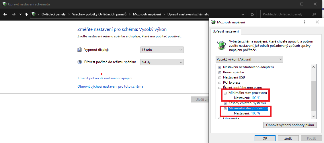

Může být jen nastavené šetření energií. Nastav vysoký výkon a v něm cpu na 100procent co to udělá. z…

Bohužel teď nic takového nemá nainstalované, můžu vyzkoušet cinebench.

Zkoušel jsi nastavit ten maximální výkon jestli to v té hře dal padá?
MM_tank 08.03.2023 19:54
MM_tank
Ano, zkoušel jsem to, bohužel to nepomohlo.
