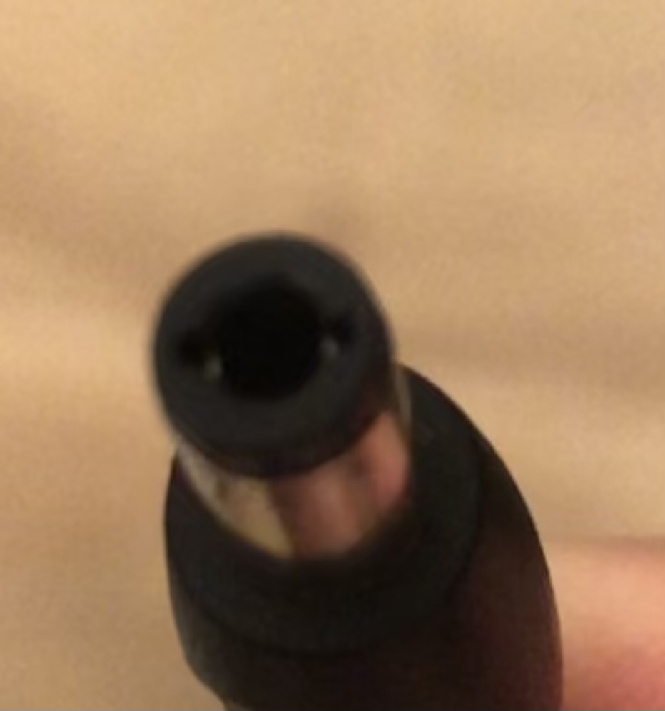

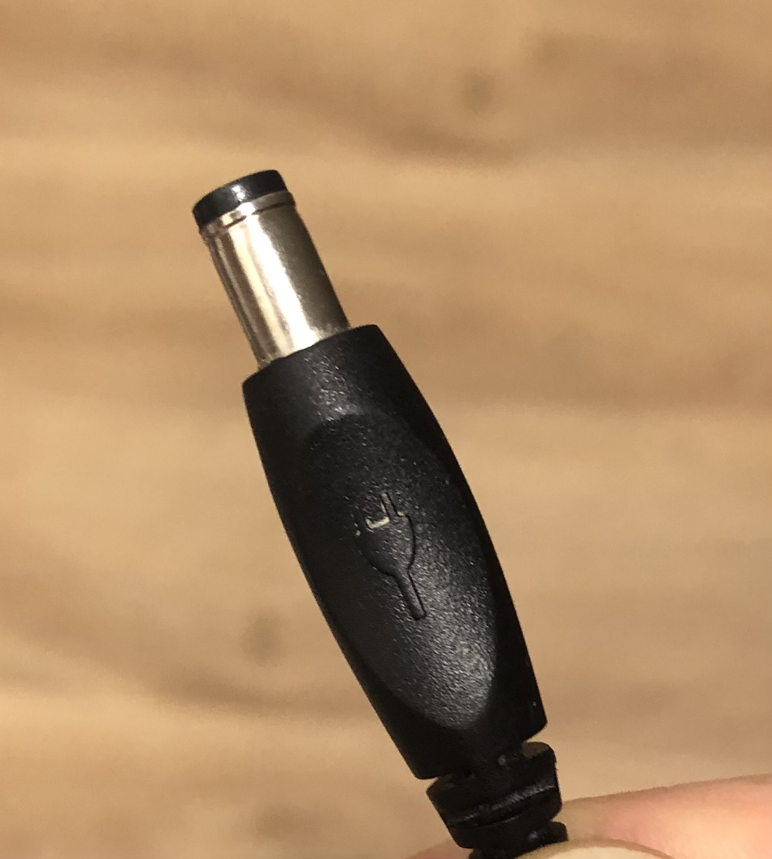

Ahoj, zničil se mi kabel u nabíjecího adaptéru k 3.5 HDD Seagate. Hledám správnou náhradu a nějak na ni nemůžu narazit. Měřil jsem průměr konektoru a ten má 3mm. Přikládám foto.
Je potřeba znát vnitřní a vnější průměr.
https://www.gme.cz/c/15370/napajeci-konektory-dc
Místo nicneříkajících fotak máš napsat přesný typ disku (nebo si změřit ten konektor).
Jestli je vnitřní průměr naměřený pravítkem 3mm, tak je zcela jistě 2,5mm.
Některý z těchto?
Stačí najit správní AC adapter podle tipu na štítku adapteru pohybuji že ti konektory dou odebrat musíš koupit celí noví AC adapter.

Ano, musím koupit celý adaptér. Jde mi o to, že jsem vzal nějakej z Alzy a myslím, že to byl ten 2.5mm
Místo typu disku dáváš odkaz na Youtube, aby každý musel kliknout?!
Ani nechápu, proč musíš koupit celý adaptér, když jsi tvrdil, že máš poškozený kabel.
Pardon. No, zdálo se mi to rychlejší. Ten kabel se utrhl. Bude to určitě 2.5mm

Vypadá to, že všechny mají konektor 5,5 x 2,5 mm.
