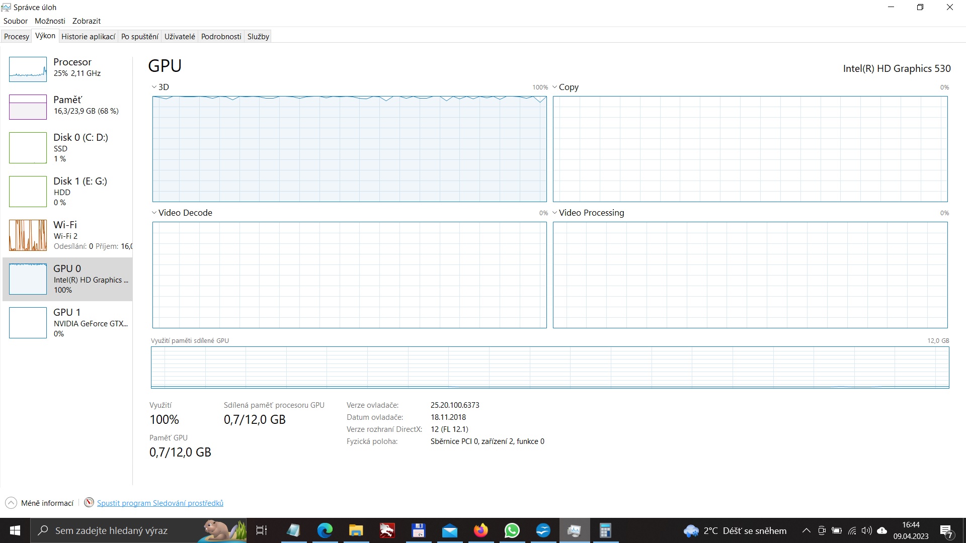

V Nastavení grafiky si asi můžeš volit grafiku k dané aplikaci. Jen je mi divné, proč při přehráván…

jj... ovladače jsou nainstalované od výrobce... a jak to tedy nastavím tak... aby vše šlapalo?
Diff 09.04.2023 17:05
Diff
Grafika by se měla přepnout při zátěži automaticky. Co Ti konkrétně nefunguje? Na nějaké video stačí…
Lukas1982 09.04.2023 17:07
Lukas1982
nepřepne se... viz screen správce úloh...
Diff 09.04.2023 17:09
Diff
Od výrobce notebooku nebo grafiky?

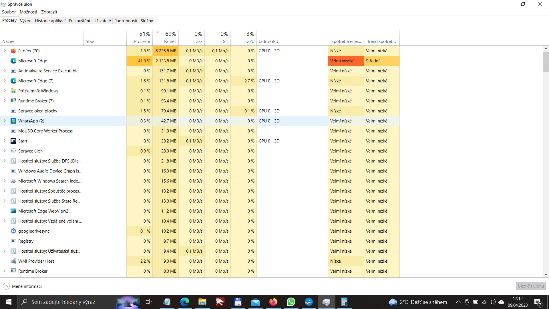

To je správně. Neběží na pozadí jiné procesy, které by tam neměly být? Zkus sem dát výpis ze správce…
Lukas1982 09.04.2023 17:41
Lukas1982
procesy zde...
Diff 09.04.2023 17:44
Diff
Proč máš spuštěný Edge a zároveň Firefox? Nechápu. Jasně tam vidíš vytížení, že Edge si pro sebe ber…

bohužel... Edge zavřen... a GPU0 pořád na 100% a GPU1 (NVIDIA GeForce) 0%...
Diff 09.04.2023 20:29
Diff
No tak teraz je ten čas pozrieť do správcu úloh. Zapni si tam stĺpce GPU a nájdeš odpoveď. [96947-g…

no vytěžuje to Firefox při spuštěným videu na Youtube... to už vím dávno... blbý je... že jakmile př…

tak jasně vidím na křivce výkonu GPU... že když video stopnu... tak křivka klesne na minimum...

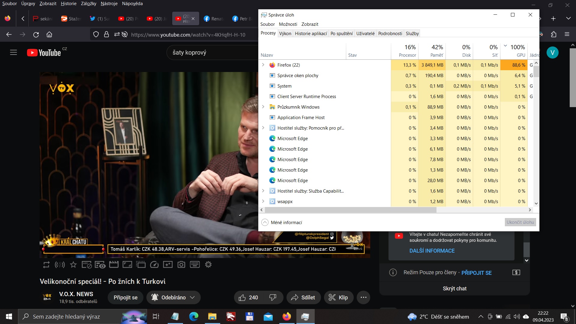

tak jsem pozavíral vše... co jsem uměl... a výsledek je vidět na screenu při spuštěném videu na YT..…
Diff 09.04.2023 22:27

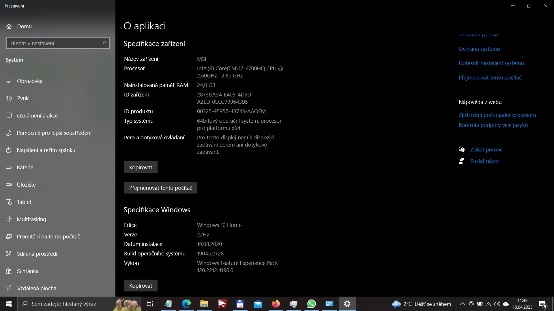

jestli tohle bude přesnější... viz screen...
Diff 10.04.2023 11:47
Diff
Ten je ještě lepší. Fakt netuším proč se ti to seká :-(

no a proč je tedy vytěžována jen ta intelácká... která je slabá... a nepřepne se to na tu NVIDIi? dá…
Diff 10.04.2023 12:35
Diff
To make the nVidia graphics adapter the primary graphics processor on the system, open up the NVIDIA…

Co konkrétně je to za notebook?
Podle staré verze intel ovladače asi nějaký starý krám.
Videa na youtube jsou v různých formátech. V jakém formátu to video v tom firefoxu máš? Aktuálně použitý formát zjistíš pokud klikneš na video a dáš statistika pro experty (měnit se může v závislosti třeba na stáří videa, v každém videu je dostupných několik formátů, jaké to jsou zjistíš třeba pomocí yt-dlp, ale to už trošku odbočuju). Kdysi, když jsem měl starý krám, tak jsem používal doplněk do firefoxu h264ify a povolil v něm pouštění streamu z youtube na h264, protože h264 mi akcelerovala grafika. Když ti youtube pošle třeba AV1 tak je to pro ten tvůj prostě konečná... (to se ale dá řešit tím doplňkem).

Ptal jsem se "Co konkrétně je to za notebook?"
Když mi odpovíš MSI GL 62 tak to není konkrétně, protože těch MSI GL 62 je spousta.
Ten stream tam máš "fmt": "136"
136 = avc1 (h264) v rozlišení 720p
Jestli máš na tom notebooku třeba něco jako i5-6300HQ, tak je úplně jedno co to avc1 720p zpracovává, zvládnout by to měl levou zadní i cpu, nechápu proč se ti to seká :-(
Jen taková poznámka nemající asi vliv na tady to, osobně bych zkusil používat na tom Intelu aktuální ovladač od Intelu pro ten gpu v cpu. Přijde mi vhodnější používat pokud bude fungovat aktuální ovladač od Intelu optimalizovaný i pro současné verze Windows než 4.5 roku starý odkazovaný na MSI.
