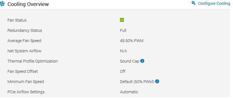

To mam nastavene, mam vypnuty treshold, ale otacky su napevno nastavene na 50% ako minimalne povolene.
![[96961-dell1-jpg]](https://pc.poradna.net/files/96961-dell1-jpg)
Na starych serveroch bol rozsah kludne aj 10%, pripadne 20% ako minimum, len na tychto novych to zvysili smejdi.
Neviem preco mi nefunguje ten ipmi, pretoze by bola sanca zapnut manualne ovladanie otacok cez neho.
Problem je, ze ti blbci odnali rootovi v idracu aj prava zmenit nastavenie vetrakov.
Vyzera to, ze uplne ignoruje prihlasenie usera a posiela len info na urovni nejakeho bezneho usera a nie admina.
