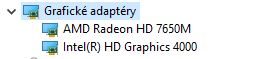

vlastním NB HP 4740s kde ve výpisu zařízení jsou vypsány dvě grafické karty a to AMD Radeon HD 7650M a Intel HD Graphics 4000.
v liště níže jde vidět, že jsou nainstalovány dvaovladače na grafiku Intel i AMD.
Můj dotaz jde, zda jde zjistit která z grafik se spouší? Nejde mi dohlavy, že by zrovna tento tarý NB měl zválšť grafiku.

A prečo by nemohl m,ať dve grafiky? Jedna integrovaná Intel a jedna discrete AMD? Hľa - https://icec…

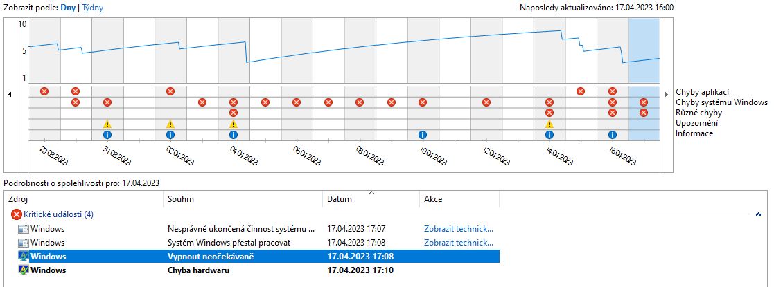

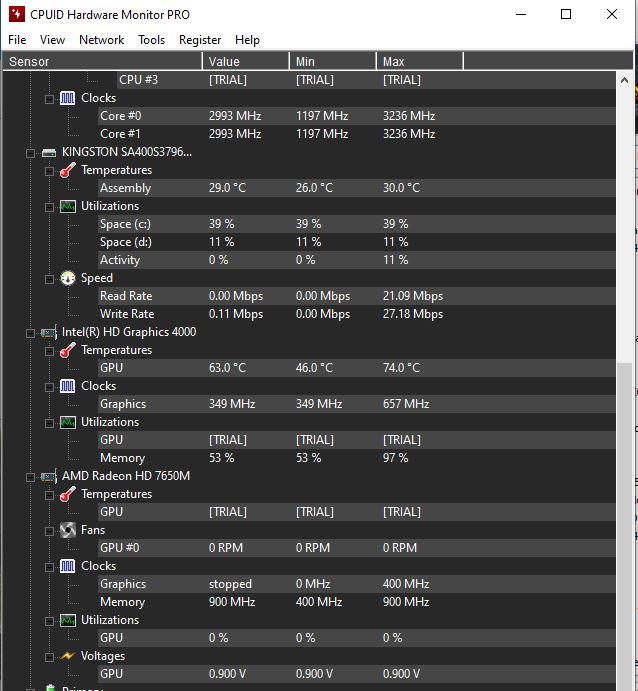

Ještě přikládám foto, kde lze vidět že ta druhá grafika se nějak nerozbihá. Měl jsem zaplou hru na…

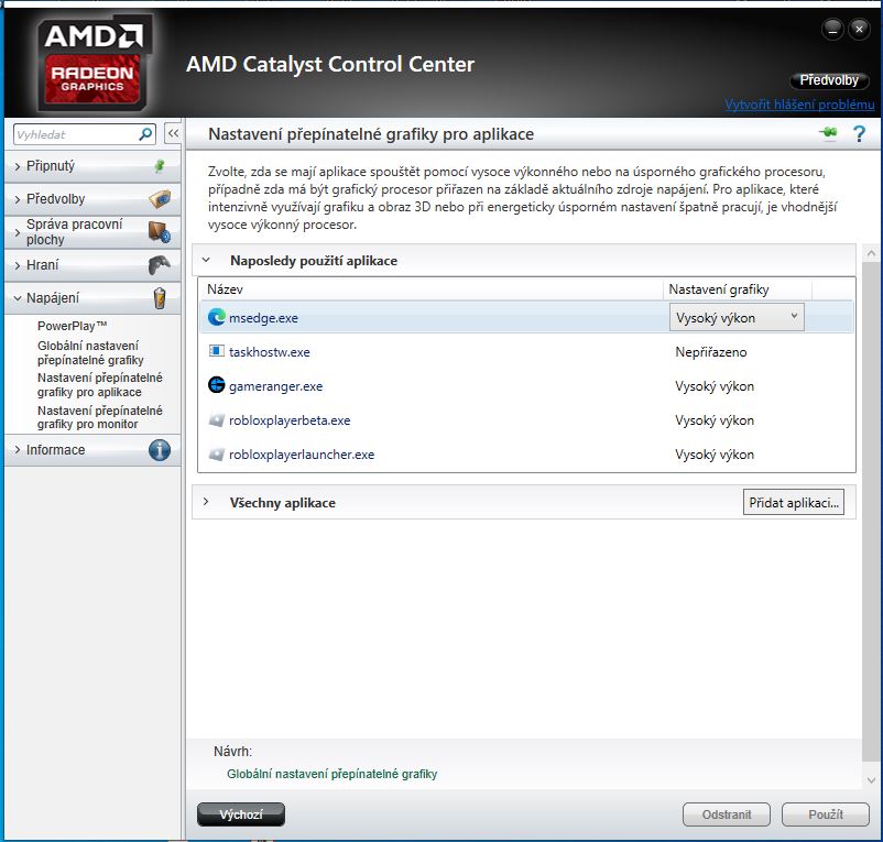

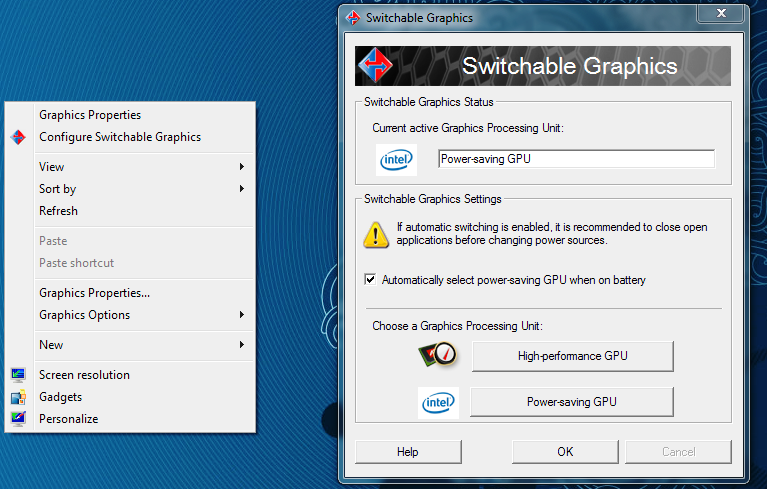

Zkus to nastavit ve Windows https://h30434.www3.hp.com/t5/image/serverpage/image-id/908i9A9161702FD5…
Hloupý Honza 26.04.2023 06:30
Hloupý Honza

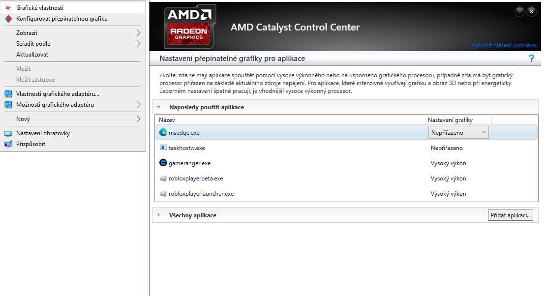

Děkuji za info.. Mám to tak je je v náhledu.
Wlcak 26.04.2023 19:31
Wlcak
Pokud hrajes hry gameranger a roblox tak to mas nastavene dobre. Nastaveni CSGO tam nevidim, tomu mo…
Hľa - https://icecat.biz/p/hp/c5c84ea-abh/probook-notebooks-4740s-15655822.html
Ak je v ňom Intel Core i5-3210M - tak tam tá grafika je.
https://ark.intel.com/content/www/us/en/ark/products/67355/intel-core-i53210m-processor-3m-cache-up-to-3-10-ghz-rpga.html
Poznámka na záver: prepínanie grafík si riadi samotný OS - ak potrebuje grafický výkon prepne na dedikovanú, pri menšej potrebe ide na integrovanú. Niektoré NB to kombinujú - idú na integrovanú a dedikovanú používajú ako akcelerátor - základ vykresľovania vykoná integrovaná a zložitejšie výpočty pre vykresľovanie dokončí/ dopočíta dedikovaná.
